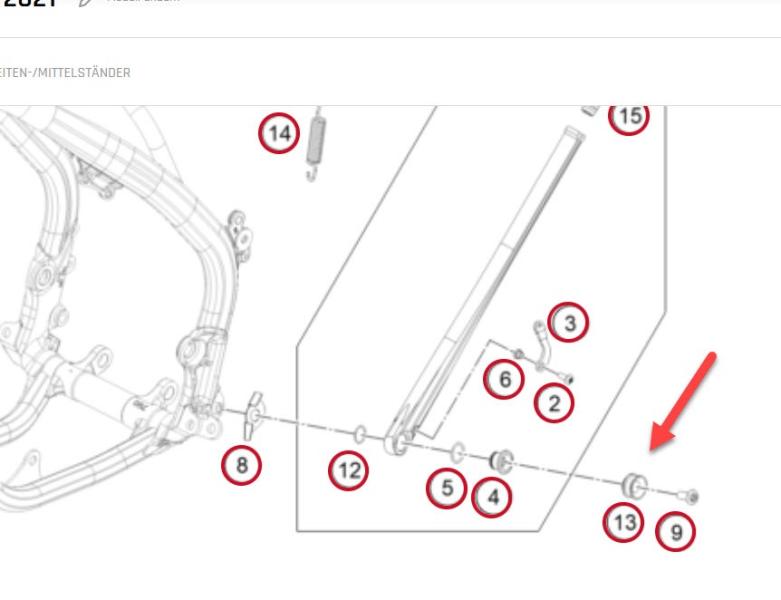

            Hatte ich schon erwähnt, dass der Seitenständer beim entlasten NICHT zurückklappt?? ☹️
            Hab das Teil so lange nicht gefahren. Der Seitenständerschalter muss nun ran. Weiß jemand wo das Kabel angeschlossen wird?
              Hmm, einen Seitenständerschalter habe ich an meiner alten exc 300 von 2018 und auch an meiner GasGas von 2021 noch nie gesehen. Normalerweise schnappt der Ständer zurück beim entlasten, so kommen sie vom Werk. Man kann dann an der Federlogik wohl relativ einfach etwas ändern indem man eine Buchse entfernt, dann schnappt er nicht mehr zurück (siehe Bild). So hatte es der Vorbesitzer bei meiner exc gemacht. Bei meiner GG schnappt er fleißig und hat so das Moped schon oft in Seitenlaage gebracht. Auch im Ersatzteilkatalog finde ich so einen Schalter nicht
                Topper Harley, besten Dank für deinen Hinweis zur Buchse! Das wird die Tage nochmal geprüft, befürchte mir ist damals beim Zusammenbau was durchgegangen.
