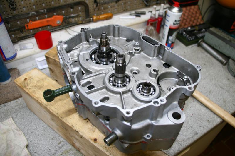

        ....was ich mir noch vorstellen könnte ist ein sich ankündigendes Problem mit dem Zapfen , der am Ende der Getriebeabtriebswelle das Zwischenrad vom Kickstarter trägt...., hier rechts auf dem Bild zu sehen...

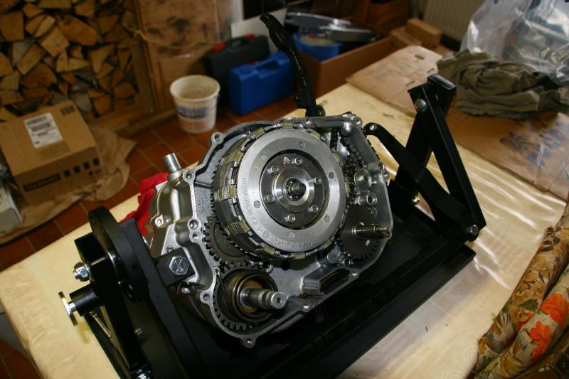

        ...hier halb von der Kupplung verdeckt....
        Der Zapfen ist ein bekannter Schwachpunkt der alten 250 und 300....
        Das ist die Welle , die das Ritzel trägt und somit der einzige Punkt der mir dazu einfällt....
        Viel Spaß beim schrauben!!!!
        Gruß... ...Hansi!
