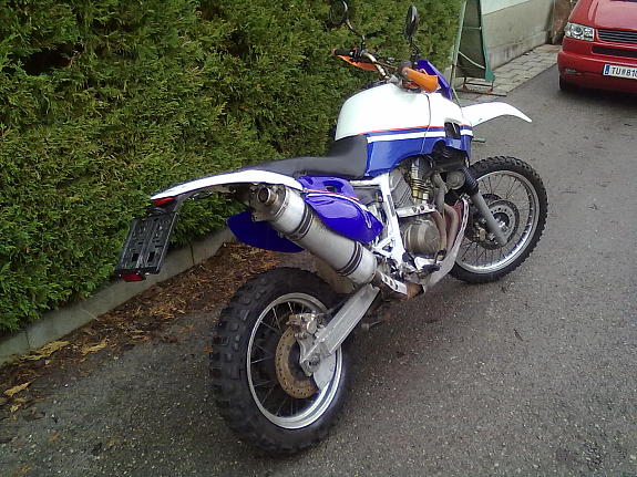

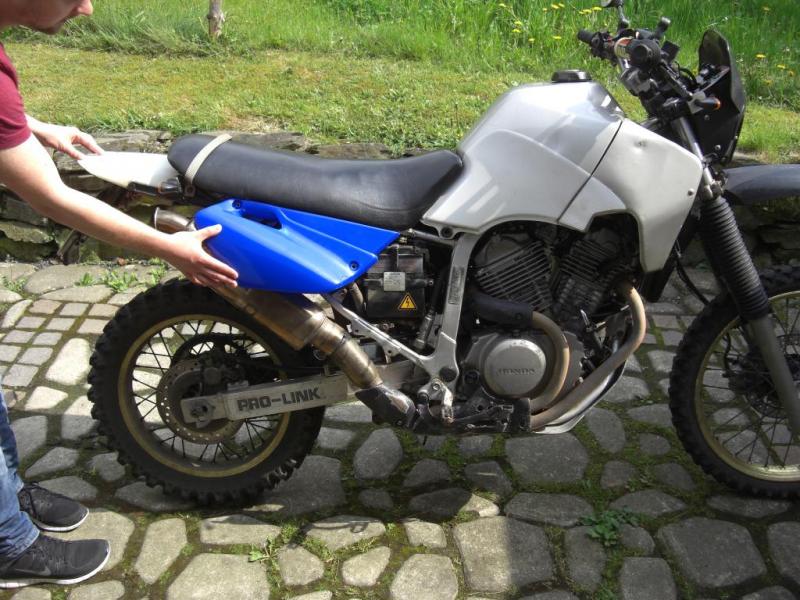

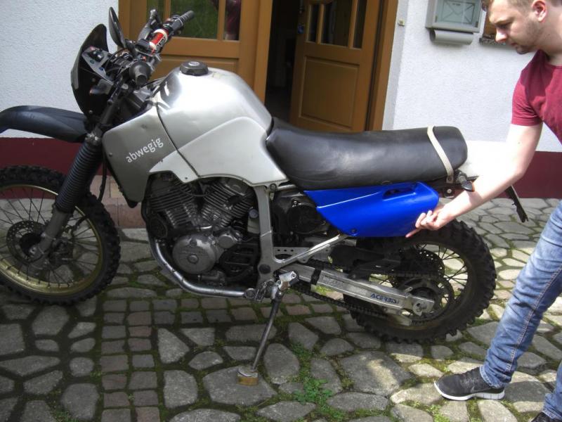

    weiß jemand von Euch von welcher Enduro die Seitenteile sind ?
    Hinten die Teile sind Honda CRF 450. Front am Tank ebenso. Gilt für die ersten beiden Bilder.
    ich kicke mit dem Daumen....
      Thanx :Auge2:
      auf XR-Look wäre noch 'ne Alternative
        quatsch.
        Das ist ziemlich sicher Alurahmen Yamaha.
        Bei der mit weißem Tank sollten es Seitenteile von WR 400/426 sein
          Zitat von Steve-o Beitrag anzeigen
          quatsch.
          Pavian Parade ruled:trara:
            ... sind dann doch andere Seitenteile geworden -> Yamaha YZ85 02-06
            Ein bissel schnippseln , Halterung ändern und den Ausgleichsbehälter
            hintere Bremse dann passt es

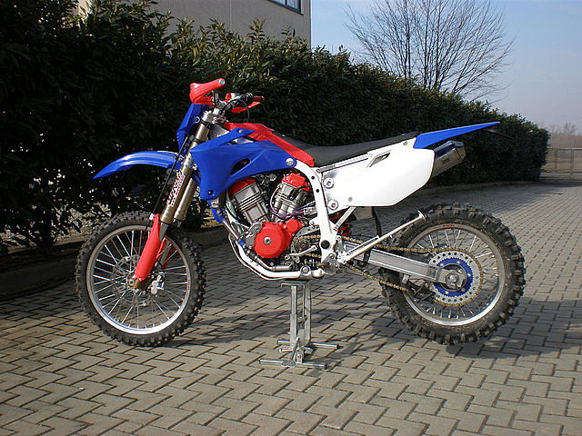

            und da will ich ungefähr hin USD-Gabel muss ich noch anpassen
Größe: 254,8 KB

              Ich steh jetzt grad a bissl auf der Leitung :kratz: Du baust da grad an einer Africa Twin sehe ich das richtig?
              Das Moped auf dem aller ersten Bild, was ist das für eine? Ne jüngere Twin vll oder so... der Motor schaut anders aus..
                Sieht für mich nach einer Trans Alp aus!!
                Grüße
                :trara:godfather of dirt:trara:
                Kein lautes Viertaktpoltern - nur leises Zweitaktschnurren... Two-Stroke never die!
                  meine ist die Transalp (Bild 1+2)
                  die weiße Africa Twin (Bild 3) mit Transalp Tank ist die Vorlage.
                  Seitenteile (blau) und AT-Schwinge sind schon dran,
                  USD-Gabel (Kayaba) wird demnächst verbaut ...
                    Steve - du Amateur: das ist zu 100% Stahlrahmen WR 250/450 F (2003-2006)!
