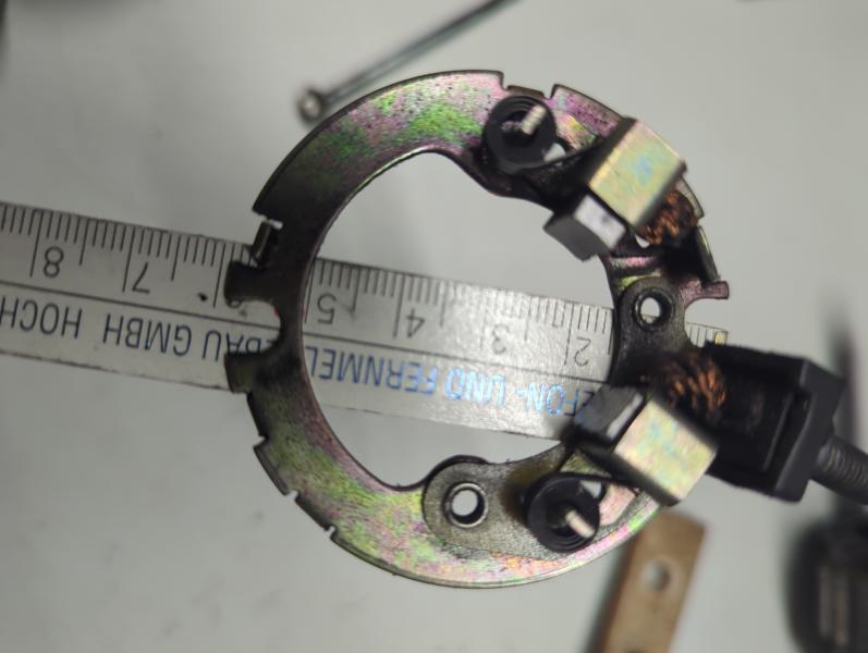

    Im März hatte ich festgestellt, dass meine PR5 im kalten Zustand nur noch recht wiederwillig anspringt.
    Daraufhin habe ich den Anlasser ausgebaut und zerlegt. Innen war es ganz schön "schwarz" wegen dem ganzen Abrieb.

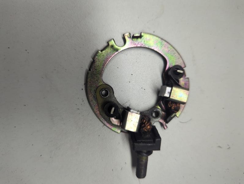

    Dann habe ich mal die Kohlen nachgeschaut - und siehe da, eine Seite war fast ganz runter, auf der anderen noch etwas mehr drauf.
    Der Rest vom Anlasser sah nach der Reinigung noch sehr gut aus und auch der Kollektor war (für mich überraschend) so gut wie nicht eingelaufen.

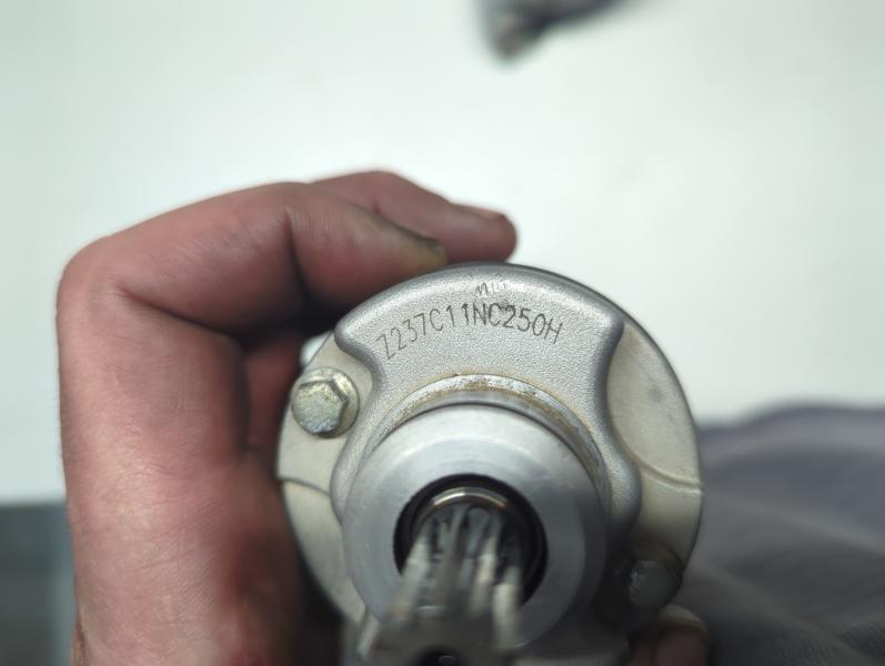

    Der Typ bzw. die Bezeichnung vom Anlasser ist ja mit Laser eingraviert: Z237C11NC250H
    Eine Suche im Internet ergab Neupreise zwischen ca. 70 und 100€
    So viel wollte ich nicht ausgeben - dafür das der alte Anlasser innen noch so pasabel ausgesehen hat.
    Also habe ich mal recherchiert ob es diese "Platte" (keine Ahnung wie das genau heißt) mit den Kohlen nicht einzeln gibt.
    Nach etwas messen und surfen auf Aliexpress, habe ich die richtig Platte gefunden -> für 7€ (in Worten: Sieben Euro) war das Ding 10 Tage später bei mir.
    Der Lieferant hatte mir das Originalteil geschickt. Es passte 100% und jetzt läuft der Anlasser wieder richtig geschmeidig!
    (Die Bilder zeigen noch die alte Platte)
