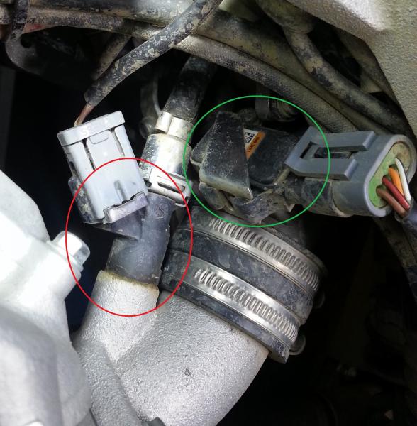

    Wenn man von der linken Seite Richtung auf den Einlaß schaut, dann sieht man zwei Komponenten mit elektrischem Anschluß.
    1. Auf dem Ansaugkrümmer befindet sich die Einspritzdüse (roter Kreis). Es handelt sich dabei um eine Delphi "Multec 3.5 "mini" injector".
    Laut dem Hersteller vertragen die Einspritzdüsen jede Art von Benzin-Ethanol Mix (0 bis E100) und auch "leichte" Methanol Mixturen (0 bis M15).
    Die zulässige Betriebstemperatur liegt bei -30 bis +125°C, mit Leisungseinbußen sind auch -40 bis +150°C zulässig.
    Der Ansaugkrümmer ist mit einer kurzen Gummimanschette mit dem Drosselklappengehäuse verbunden. 2 Schlauchschellen sollen sicherstellen das hier keine Falschluft angesaugt wird!
    2. Am unteren Ende vom Drosselklappengehäuse befindet sich der sog. MAP/MAT Sensor (grüner Kreis).
    Der MAT (Manifold Air Temperature) Sensor misst die Temperatur der Luft die durch das Drosselklappengehäuse strömt. Dieser Wert wird u.a. von der ECU für die Berechung der Einspritzmenge benötigt
    Der MAP (Manifold Air Pressure) oder auch Saugrohrdrucksensor misst den (Unter)Druck im Saugrohr. Dieser Wert wird u.a. von der ECU für die Berechung der Einspritzmenge benötigt

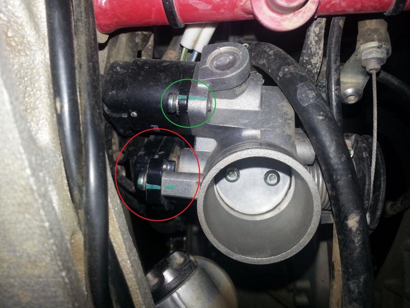

    Der obere Teil vom Drosselklappengehäuse wird z.T. vom Rahmen verdeckt. Aber wenn der LuFi Kasten abgebaut ist, dann sieht man eigentlich alles...

    Der von rechts oben kommende Gaszug bewegt, über eine Achse auf der auch die Drosselklappe sitzt, den sog. TPS oder "Throttle Position Sensor" (roter Kreis). Der TPS meldet der ECU die Position der Drosselklappe. Dieser Wert wird von der ECU für die Berechung der Einspritzmenge benötigt.
    Darüber (auf dem Bild) ist das sog. IACV oder "Idle Air Control Valve" oder Leerlaufluftregelventil. Über dieses Ventil regelt die ECU die Leerlaufdrehzahl. Ist der Gasgriff im Ruhezustand, dann ist die Drosselkklappe - im Gegensatz zum Vergaser - komplett geschlossen. Mit komplett geschlossener Klappe würde aber keinerlei Luft durch das Drosselklappengehäuse und den Ansaugkrümmer fließen und der Motor würde sofort absterben. Das IACV ist also ein elektronisch gesteuerter "Bypass" für die Drosselklappe, der - je nach Betriebszustand (z.B. Kaltstart) - mal mehr und mal weniger geöffnet wird.
    Und - wer hätte es gedacht - auch diese Komponenten kommen aus dem Baukasten von Delphi! :-)
      Auf dem Bild erkennt man - hoffentlich - auch zwei grüne Strich (grüner Kreis) mit denen die Position der Sensoren zum Gehäuse markiert wurde. Diese Striche wurden m.E. von AJP gemacht als die Sensoren "kalibriert" wurden. Vertellen würde ich daran lieber nix...
