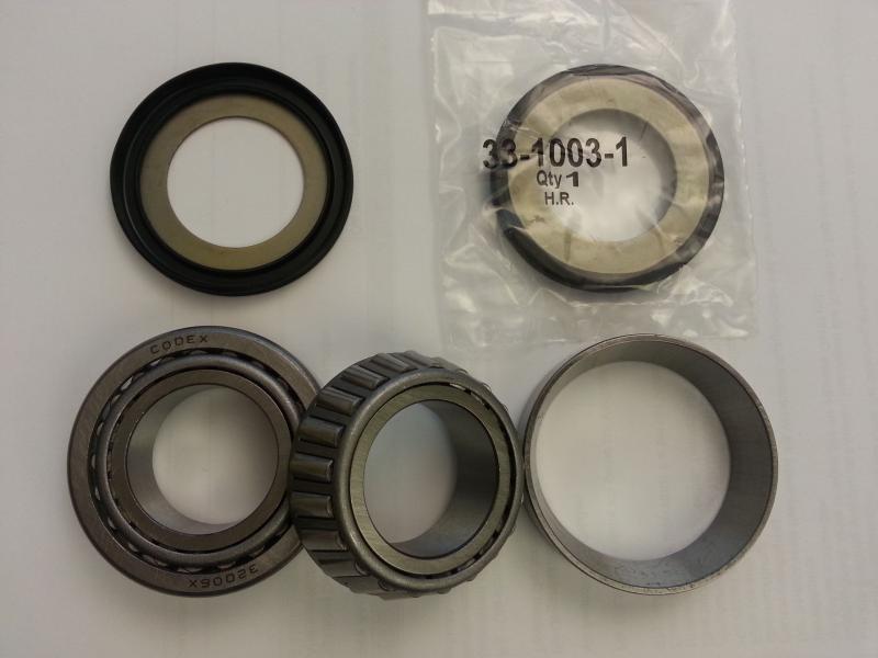

    Rechtzeitig zum Fest hat mir heute der als DHL Bote verkleidetet Weihnachtsmann die sehnlich erwarteten Ersatzteile gebracht:
    2x Kegelrollenlager 32006 und 2x Dichtring für knapp 19€ incl. Versand

    Auf den von AJP verbauten Dichtringen stand "TTC" und "E5279" - das steht auf den beiden neuen Dichtringen auch! :gut2:
    Auf den von AJP verbauten Kegelrollenlagern stand nur "32006" und irgend eine lange Zahl, aber kein Name des Herstellers. Werden da OEM Lager ohne Namen verbaut? Oder sind es einfach nur billige Lager?
    Die neuen Lager sind jetzt von CODEX aus Slowenien - mal abwarten was die taugen...
    Die aktuelle Teileliste von AJP für die PR5 (3rd Edition, Juiy 2013) ist übrigens falsch! Auf der Seite LP25 unter Position 11. stehen drei Lager. 2x 32006JR und 1x 6006/2RS. Das 6006/2RS ist aber gar nicht am Lenkkopf verbaut!

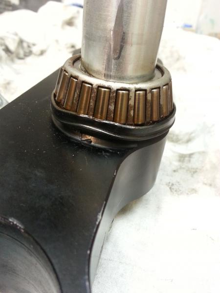

    Jetzt kann ich mir in Ruhe was einfallen lassen wie ich das untere Lager abziehen kann, denn einen (Universal)Abzieher habe ich nicht...

    Also Räubermethode.....
    Käfig und Nadeln runter.
    Längs ne Kerbe reinflexen ( aber nicht bis aufs Steuerrohr )
    Und dann Hammer und Kreuzmeißel.
    Ein kräftiger Schlag und der Lagerring reißt auf.
    Aber unbedingt Schutzbrille und feste Kleidung tragen.
    Wenn was rausbricht, ist das ein Geschoss.
    Wie gesagt Räubermethode.
    getapert per Wischphone
      Besser ist es den Käfig und die Rollen entfernen. Mit dem Schweissgerät zwei bis drei Schweisspunkte auf das Lagergehause braten. Ca. 5 Minuten warten dann fällt der Ring von ganz alleine runter! Vorausgesetzt du stellst die Gabel auf den Kopf :)).
        Bei manchen Gabelbrücken kann man das Steuerrohr abnehmen, dann gehts einfach.

          Das hatte ich versucht - aber da hat sich nichts getan. Obwohl die untere Gabelbrücke und das Steuerrohr in der Teileliste als einzelne Teile aufgeführt sind...
            vermutlich sind billige lager verbaut, die sind aber nicht an der mangelnden qualität gestorben sondern an feuchtigkeit wie man am rost erkennt.
            codex lager hab ich schon öfters verbaut, bisher haben die genauso gehalten wie die lager anderer hersteller.

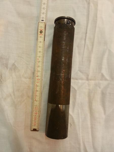

                  Die "Räubermethode" war mir etwas zu martialisch. Ich habe mich dann für folgende Methode entschlossen:
Größe: 25,5 KB
ID: 903153Klicke auf die Grafik für eine vergrößerte Ansicht
Größe: 31,6 KB

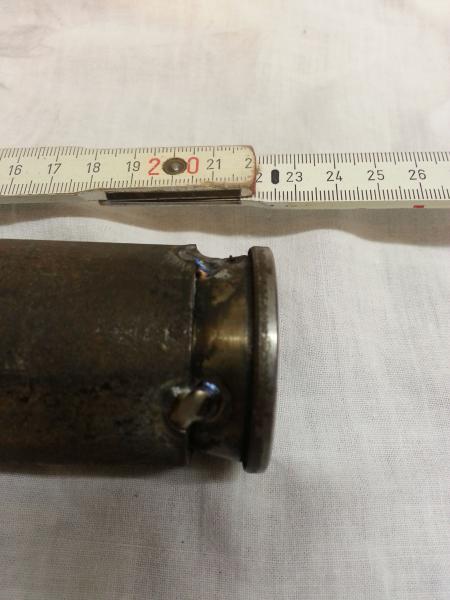

                  Wie es der Zufall so will lag, lag ein (Eisen)Rohr mit 21cm Länge und 36mm Innenduchmesser einfach so "rum" und es stellte sich heraus das sowohl die Länge als auch der Innendurchmesser wirklich optimal sind! :gut2:
                  Ich habe also den Käfig und die Kegelrollen fachgerecht entsorgt und dann das Rohr auf das Lager geschweißt. Danach das Rohr in den Schraubstock eingespannt und mit einem Kupferhammer (normaler Hammer mit einem Stück Hartholz sollte auch gehen) auf das Steuerrohr gedroschen. Langsam und viel schwerer als erwartet kam das Lager dann endlich runter. Hätte echt nicht gedacht das es sooo stark klemmt...
