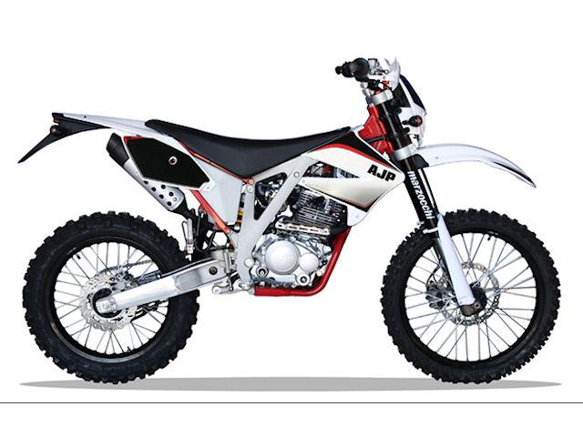

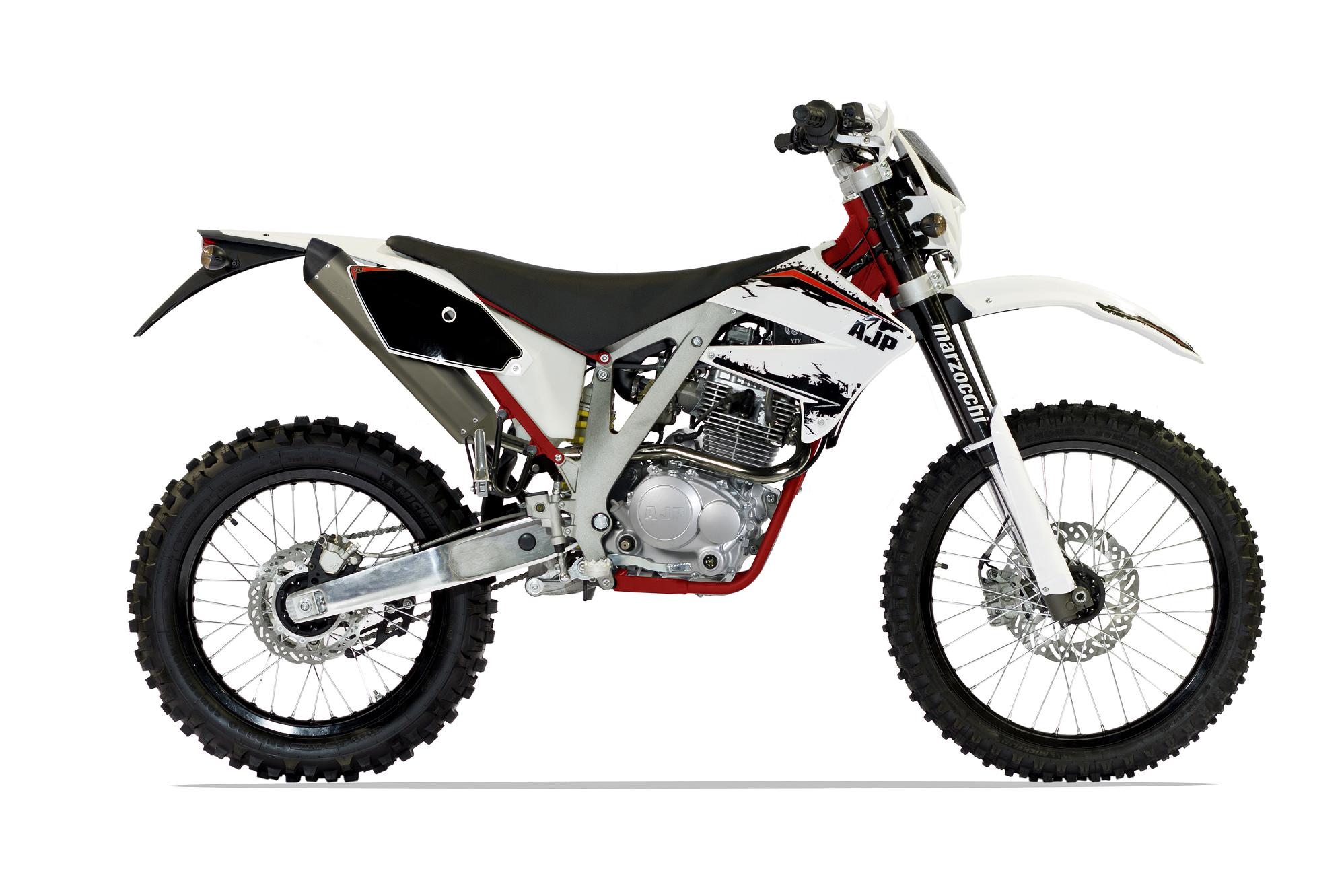

                Welchen Auspuff hast du jetzt dran, und welchen vorher?

                  Vorher: "Unten"
                  Jetzt: "Oben"
                  www.reiseendurofestival.de
                    Wenn du eine PR4 Enduro, ohne "Pro" und ohne "Extreme" bestellt hast, dann haben sie dir den falschen Auspuff geliefert.
