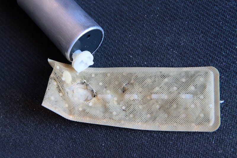

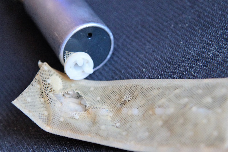

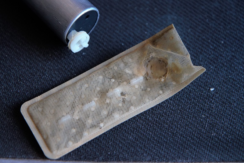

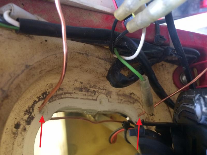

Der Ansaugfilter/Filtersieb (unten dran - keine Ahnung wie es genau heißt) ist bei mir abgerissen.
Das habe ich rasugefunden, nachdem ich am halben weg zur Arbeit stehen geblieben bin.
Dummerweise war im Tank ein Sticker mit Barcode (vermutlich von der pumpe).
Diese wurde (seit sich der Ansaugfilter losgelöst hat) von der Pumpe angesaugt und es kam nicht genug Benzin nach.
Ich bräuchte einen neuen Ansaugfilter/Filtersieb konnte jedoch nichts finden. Delphi in Österreich sowie Deutschland kannten die T-11 nichteinmal und konnten mir keinen Kontakt geben, den ich anrufen kann.
Delphi.com support Anfrage per mail ist bis jetzt auch noch nichts zurückgekommen (zu deren Verteidigung ist die Anfrage aber auch erst 2 Tage her)
Delphi Facebook Anfrage ist bist jetzt auch noch nichts zurückgekommen. (okay die Anfrage liegt auch erst ein paar stunden zurück)
Kennt jemand von euch einen passenden Ersatz oder hat jemand eine Idee wie ich das selber richten kann?
Ich habe mir zum testen ein feinmaschiges Alugitter gekauft und ein kleines Stück testhalber in etwas Benzin eingelegt. Dürfte eigentlich nichts passieren mit dem Alu aber ich schau mir das mal ein paar Tage lang an und versuche sonst aus dem Alugitter einen kleinen Filter nachzubauen - Bist ich (hoffentlich) original ersatz habe - denn 250 € für eine neue Pumpe möchte ich nicht zahlen. - Die alte schnurrt noch ganz brav.
