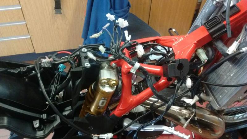

                  • so, ich hab auch eine.....
                    heute einiges in der garage rumgebastelt.
                    als erstes hab ich mal die ölpumpe samt behälter ausgebaut. schlauch raus, schraube rein.
                    dann hab ich den vergaser aufgemacht. mannnnnn was ein scheiss. der unterschied der schraubbarkeit gegenüber der 2014 ist echt mies. überall kabel, der blöde positionsdinges im vergaser. alles unnötiger kram der immer im weg ist. da sind gefühlt echt dreimal so viele kabel verlegt. und welcher hirni hat den kabelbaum so verlegt. da kann man nicht mal den vergaser drehen....
                    schwimmerstand einstellen....zack die schraube vermurkst. erstmal inbusschrauben für die schwimmerkammer reingemacht.
                    gut. dann hab ich ein fass aufgemacht. ich hab ein sportkabelbaum gekauft und erstmal alle kabel raus geschmissen, die man nicht braucht. bedienungsanleitung wäre kein nachteil gewesen....
                    dann ging es an das federbein....aber wer hats gedacht....bis man das heck ab hat muss man erstmal sämtliche kabel aus dem weg schaffen. dann haben die auch noch den gleichrichter und kondensator so blöd unter dem heckkotflügel eingeklemmt, dass man gleich alles zerlegen muss.....
                    naja, positiv ist, dass die aufnahme für den dämpfer jetzt nicht mehr überarbeitet werden muss. das ist besser!
                    bei der gelegenheit gleich mal das federbein und die umlenkung (alt) gefettet und inspiziert. die schrauben der umlenkung waren mal echt stramm angezogen. (vom werk).
                    dann noch schnell die kette aufmachen, kettenführung rausschmeissen. kupplungsnehmerschutz dran, kupplungspaket muss noch raus und distanzhülsen rein. hatte ich keine lust mehr.
                    achja...der sportkabelbaum.....liebe betaingenieure.... wenn man schon sowas anbietet, dann wäre es doch nett, wenn man nicht doch noch stekcer brauch oder rum löten muss...
                    weiter gings....
                    motorschutz und handschützer dran. gabel tauschen...erster federtest.....mist, bremse vorne ist total schwammig. naja, mal über nacht gezogen stehen lassen, vieleicht tut sich noch was.
                    so, ab ins bett. morgen früh gehts ab nach bilstain, probefahren. ich bin gespannt wie sie sich im vergleich zur 2014 macht. fahrwerk ist quasi gleich.
