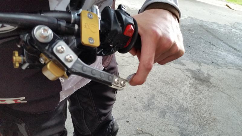

    Moin!
    Habe mir von Clake die One Light Clutch bestellt. Direkt beim Hersteller in Australien. Die Lieferzeit, beträgt wie angekündigt ca. 6 Wochen. Die Ware muß dann beim Zoll abgeholt werden. Hier werden übrigens noch einmal knapp 70 € für Steuer und Zollgebühren fällig. Für dieses Manöver hat man übrigens maximal 14 Tage Zeit. Ansonsten geht das Päckchen wieder zurück nach Australien. Bestimmt super, wenn man gerade im Urlaub ist.

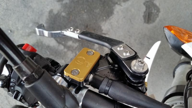

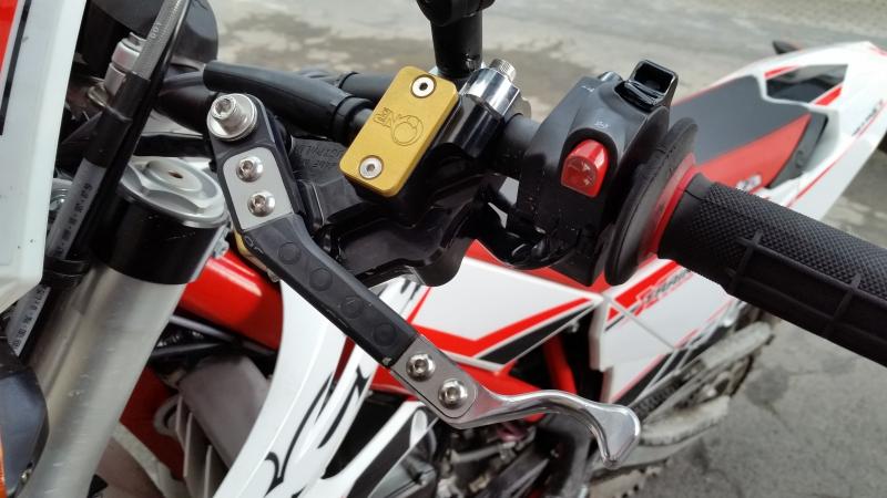

    Die One Light Clutch ersetzt die Werksarmatur. Alle anderen Teile können weiter verwendet werden. Die Stahflex Leitung ist etwas knapp bemessen und muss anders verlegt werden um die fehlenden 2-3 cm zu gewinnen. Ist aber kein Problem. Die Montage an sich ist schnell erledigt. Vorausgesetzt, man ließt die Montageanleitung korrekt und überspringt keine wichtigen Punkte. Hab ich versuchsweise mal so gemacht. Kostet eine Stunde extra und einiges an Nerven. :mauer:
    Die Investition hat sich auf jeden Fall gelohnt. Obwohl die Werksarmatur im Vergleich zu allem was ich bisher so kannte schon relativ leichtgängig ist, hatte ich relativ schnell Probleme mit einer Überreizung der Kupplungshand. Habe die Kupplung abseits der Straße mit zwei Fingern bedient, um noch möglichst viel Grip am Lenker zu haben. Sobald die Kondition nachlässt, war es mit der Feinfühligkeit vorbei. Die Clake Armatur kann ich jetzt spielend mit einem Finger bedienen und habe den Lenker mit dem Rest der Hand bei Bedarf fest im Griff. Die Kupplung lässt sich zudem sehr fein und präzise dosieren. Das Teil hat mich bei der Entwicklung meiner noch recht bescheidenen Fähigkeit einen großen Schritt voran gebracht.
