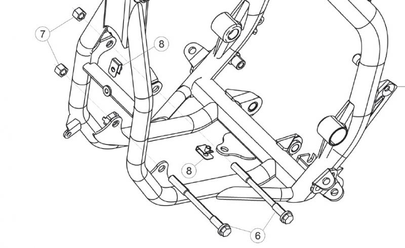

    Wie bekomme ich die Mutter 7 in die Halterung rein?
    Die Halterung ist fiel zu glein!! Au mit Gewald geht da nix!!!
    Wie die das im Werk gemacht haben???
    Mutter ist weg und der Bolzen ist gebrochen.

    Ab Werk ist die Mutter in dem Käfig/ Halter verpresst.
      Bohr! Ich krieg da nix rein! Jetzt flexe ich die Kanten der Mutter so lange ab bis die Mutter da mit Gewald rein geht.
      Geht ja ned anders
      Oder habt ihr noch andere Iden?
        Der Korb der die Mutter hält hat umgebogene Laschen. Diese werden im Werk umgelegt damit die Mutter nicht verloren geht.
        Diese Laschen mit einem Durchschlag auifschlagen/ biegen Mutter einlegen und zurück biegen.
        Auf keinen Fall an der Mutter flexen.
          Den Korp ausbeulen, heismachen, biegen, das habe ich alles fersucht! Hat nicht funktioniert! Ich komm da auch net gut dran! Das ist alles scheise!
          Mit der Flex ging das jetzt ganz gut.
            das Problem ist, du schwächst die Mutter durch Materialabnahme und Temperatur.
            Sprich sie hält nicht mehr so wie sie sollte...
              Das stimmt vermutlich aber alles andre hab ich probiert. Das geht ned! Was soll ich machen?
                Rahmen aufflexen. Dann geht die Mutter da auch ganz rein... :weg:
                  So sah dass bei mir neu aus. Die neu gelieferten Muttern vom Händler konnte ich einfach reinlegen ohne Probleme.
                  Sind die Laschen bei dir auch aufgebogen? (MY 2016 4T)
                  Grüße
                  M@tt
                    100% tig die falschen Teile besorgt, sprich keine org. Teile...
                    Grüße
                    :trara:godfather of dirt:trara:
                    Kein lautes Viertaktpoltern - nur leises Zweitaktschnurren... Two-Stroke never die!
                      Ich habe mir jetzt die Originalmutter besorgt.
                      Meine 10 x 1,25 Mutter hat einen Durchmesser von 16,8mm.
                      Die richtige Mutter von Beta hat einen Durchmesser von 13,8mm.
                      Dann passt das auch!
