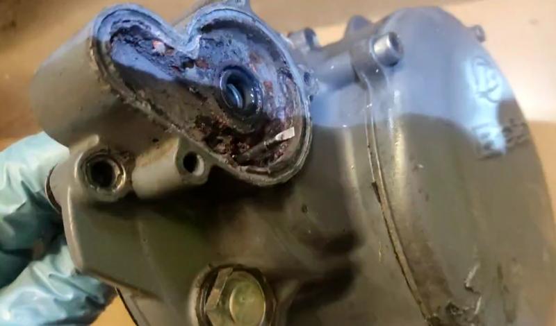

Das ist noch vom Vorbesitzer. Dachte ich fahre 1:70. Hm dann ist es vielleicht normal. Habe jetzt erstmal den Endschalldämpfer neu gestopft denn da war nur noch Ölkohle drin. Nach einer kurzen Probefahrt habe ich dann gesehen, dass die Kiste das Getriebeöl schön schaumig schlägt. Öl abgelassen und siehe da, Kühlwasser drin. Inneren Kumplungsdeckel abgemacht und siehe da, schön korrodiert. Jetzt heißt es erstmal die ganzen Sachen in Ordnung zu bringen. Dummerweise sind die Ersatzteile nicht an jeder Ecke zu bekommen.Zitat von GasGasJogi Beitrag anzeigenWas für ein Gemisch fährst du?

Danke Dir! Leider passt z.B. das Motorgehäuse auf der Seite überhaupt nicht zur REV 3 '05. Sieht eher nach Enduro aus.Zitat von GasGasJogi Beitrag anzeigenIch könnte wenn ich wollte, nur meisten will ich nicht wenn ich müsste!
