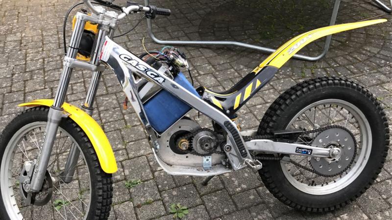

        Also einen Rahmen von einem "Verbrennungs-Trialer" genommen und da einen Elektromotor eingebaut?
        ja 5KW Goldenmotor mit Übersetzung
        E-power is no crime
        • #34
          Bitte ein "paar" mehr Info's zu dem Projekt.
          Gerne auch eine "Nachbauanleitung"
          • #35
            Bitte...
            Fahrgestell von einer GasGas TXT bj 2000-... Motor 5kw und steuergerät kommen von Goldenmotor https://www.goldenmotor.com/
            Akku gebaut vom Akkuservice Dellinger http://stores.ebay.de/Akkuservice-Dellinger
            ein Fahrgestell habe ich noch im Keller wenn du Interresse hast ich brauch es nicht mehr, habe eine ETA GasGas aufgebaut.
