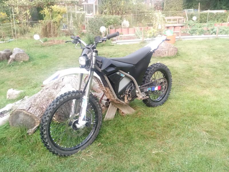

    Ich wollte eine Enduro mit E-Motor und habe ausser Zero (gebraucht teuer und recht schwer), KTM (kommt mir nicht ins Haus :))) und Alta (bekommt man leider nicht zu angemessenen Preisen, wenn überhaubt noch) nicht wirklich was gefunden und bin durch Zufall im Frankreich Urlaub über Etrek gestolpert, Etrek 6 gibt es sogar in Deutschland (allerdings viel zu teuer), so bin ich nach Frankreich um eine gebrauchte Etrek 6 zu kaufen...manchmal kommt es anders...
    es wurde keine Electric Motion Etrek 6 sondern eine Etrek 9 :schwärm:... der Verkäufer hatte Zufällig beides zum verkauf... die 9er sogar schon so umgebaut wie ich es eh machen würde.

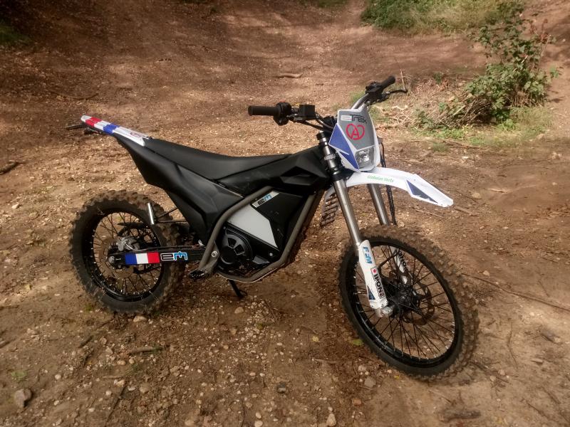

    Daten 9 KW nominal, 20 KW Peak, 52Ah LiPo Akku (51V), 95kg schwer, Reichweite laut Vorbesitzer ca 70km (je nach Gashand), ich werde es am Wochenende testen:psy:
    Ich habe Sie für meine Zwecke ein bisschen umgebaut...
    Combibremse ab, Bremspumpen getauscht (Chinaschrott), überflüssige Plaste ab, die meinsten zerbrechlichen Sachen weg, der Gerät wird eh meistens Offroad bewegt.
    Ich werde berichten wie sich die Kiste schlägt, was schonmal auffällt der Motor ist extrem leise, im Vergleich mit der Gabatech und ETA, sowie den Eigenbauten von Collin.

                    also mal einen kleinen Zwischenbericht, das Teil läüft gut, so lange es nicht extrem wird, die langen Hänge in Winkel bin ich nicht oder nur schlecht hochgekommen, was aber nicht an der Leistung liegt sondern daran das der Motor zu heiss wird mangels Kühlung, habe die Kiste mal auf gemacht und EM hat um den Motor in den Rahmen zu bekommen und möglichst nah an der Schwingenachse zu platzieren, einfach den Serienmäßigen Lüfter demontiert.
                    Ich habe mir jetzt mal zwei kleine Lüfter 80x80x25 mit einer Leistung von 100m3/h bestellt und werde die einbauen und dann noch mal testen was geht, da die nur einen Sensorsatz vom Motor verwenden ist noch eine Temperatursensor frei den werde ich mal sichtbar machen und evt. die Lüfter da drüber steuern.
                    Ansonsten ein geiles Spielzeug, Akku eine Runde Winkel und div. Probefahrten locker weggesteckt und war noch halb voll, ich weiß also immer noch nicht wie lange er hält
