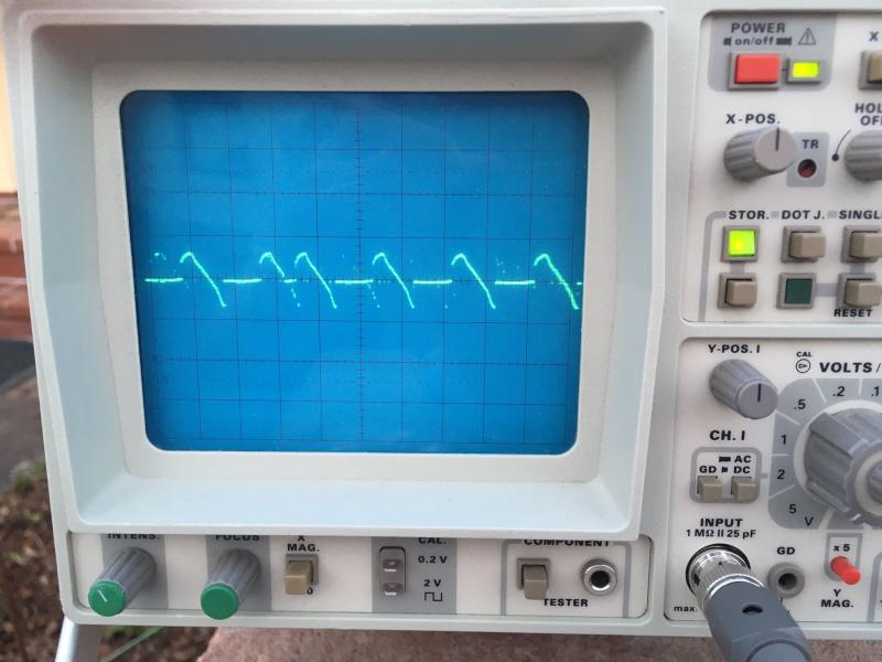

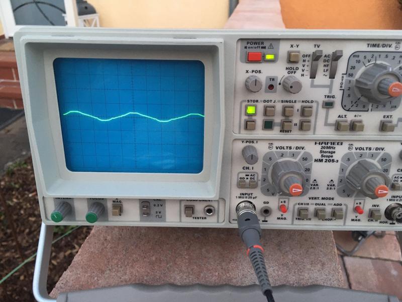

                So, habe mal kurz mit dem Oszilloskop reingeschaut (zwischen GND und Versorgung/gelbes Kabel). (Leider nur sehr kurz und ungenau, da ich die Nachbarn nicht verärgern wollte )
                Auf dem rechten Bild ist das Signal bei Leerlauf. Sind ca. 20Vpp oder ca 14,14V RMS (Wenn man von einem optimalen Sinus ausgeht).
                Auf dem linken Bild habe ich mal etwas hochgedreht, so auf ca 4000 U/min. Das Signal sieht wirklich sehr merkwürdig aus, außerdem sind es ca 35-40Vpp.
                Der Regler der GasGas soll doch konstant auf ca 12V RMS regeln oder?
                Sieht mir nach einem defekten Regler aus, gibt ja sonst nicht sehr viel weitere komplizierte Elektronik in der GasGas.
                Oder was würdet ihr sagen?

                    Ja hast du, wollte nur nochmal sichergehen und habe mir deshalb das Signal angeguckt und hier gepostet.
                    Werde demnächst den Regler tauschen und mich ggf. hier nochmal melden.
