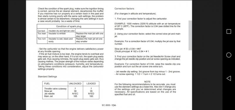

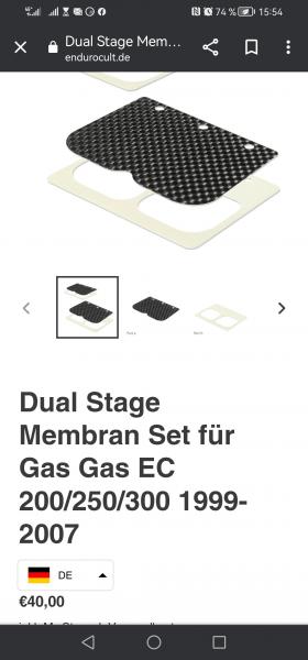

                    Moin, ich hab mal die Seite von der Serviceanleitung, und von den Membran die ich gekauft habe angehängt.
                    Ich habe das mit dem Düsen Stock nur gemacht, weil es hier im forum ein Thema gibt mit selben Symptomen und da war es der Düsenstock.
                    ​​​​​​Vergasernadel hab ich vergessen muss ich morgen noch mal nachschauen, es ist auf jeden fall nicht die NE1D drinnen wie es in der Serviceanleitung steht. Das weiß ich auf jeden Fall. In der Tabelle stehen auch andere düsen neben der mit der 160/35. Verstehe aber nicht den Unterschied für :

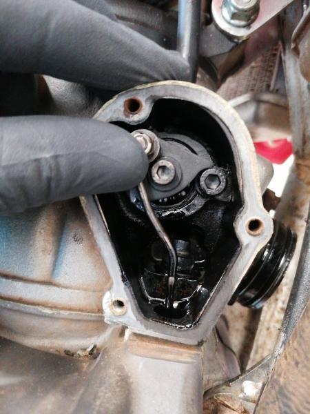

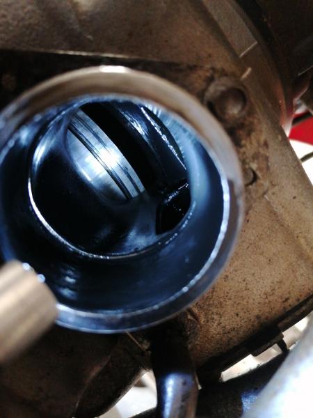

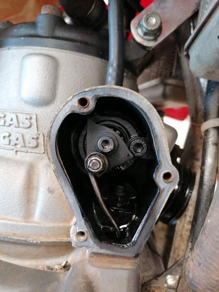

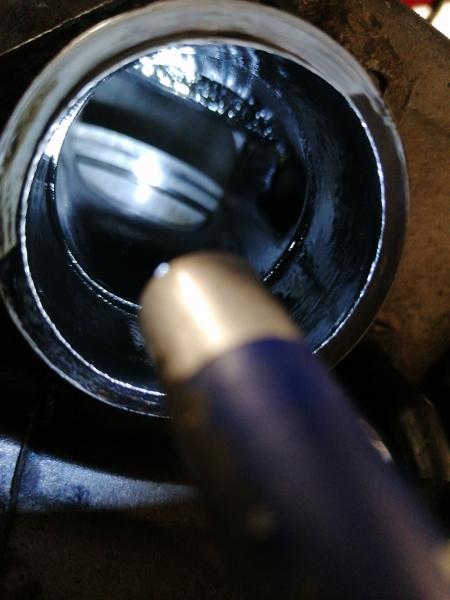

                    ​​​​​​Also wenn ich in den Auslass rein schaue mit der Lampe ist die ALS bis auf 5mm komplett geöffnet ( Motor aus). Wenn ich sie drehe schließt sie sich auf jeden Fall. Aber wenn ich deine Aussage verstehe, du sagst es genau andersrum????

                      Leaded bedeutet in dem Fall: Gedrosselter Motor für Homologation.
                      Unleaded bedeutet in dem Fall: Entdrosselt für Sportzwecke, offene Leistung.
                      Die.Funktion der ALS kannst Du nicht kontrollieren, wenn Du durch den Auslass reinschaust. Lies einfach nochmal was ich dazu geschrieben habe.
                      Die Membrane sind keine originalen Boyesen, sondern ein Billigprodukt aus dem Zubehör. Hier kann der Fehler, oder ein weiterer Fehler, auch liegen.
                      Bedüsung sollte so sein:
                      LLD 38
                      Hd 175
                      Nadel N1EF oder N1EG

                        Membran hab ich jetzt welche von Boyesen bestellt original. Heute nachmittag schaue ich mir das mit der ALS noch mal an und werde mich dann noch mal melden. Woran erkenne ich denn das die Gas Gas gedrosselt ist oder nicht?
