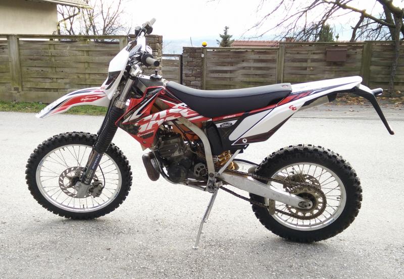

Ich hatte einen gebrochenen Heckrahmen an meiner 2000er EC 250 und habe keinen Ersatz gefunden, deshalb hab ich mir ein Transformation Kit organisiert, da auch meine Plastics nicht mehr wirklich gut ausgesehen haben. Der Einbau verlief eigentlich ganz gut, nach 3 Std war alles getauscht, aber bei den Kleinigkeiten gibt's halt noch ein paar Fragen. Hoffentlich kann wer helfen.
1.) Lampenmaske:
Weiß wer eine Methode, wie ich die Hupe und die Blinker an die Maske bauen kann/soll? Ich habe leider keine Bohrungen oder ähnliches gesehen um auch nur irgendetwas dahinter anzuschrauben. Wie ist das generell bei 2011ern gelöst?
2.) Auspuff:
Ich habe immer noch originale Birne und Schalldämpfer drauf. Das Verbindungsstück aus Gummi steht jetzt am Luftfilterkasten an, aber auch nur dort. Wir das dort sehr heiß oder sollte es das aushalten? Eigentlich funktionieren sie noch, ich möchte nichts Neues.
3.) Steuergerät:
Ich hab das Steuergerät im Moment in der Ausnehmung im Luftfilterkasten verstaut, das ist aber keine ordentliche Verbindung. Hat wer eine Idee, wie ich das besser lösen kann?
So, ich glaube, das wars. Ich hoffe, damit kann wer was anfangen.
Liebe Grüße,
Herbert

Die neuen Modelle haben extra für die Gummis der Längenmaske Kunststoffhaltrtungen für die Blinker
Zu2
Sicher das der Auspuff nicht verbogen ist?
Zu3
Ich habe bei den Modellen mit den großen Seitenteilen die CDI zwischen Luftfilterkasten und Seitenteil gebaut somit war der Kasten komplett frei. Passt aber bei den Modellen mit den kleinen Startnummern nicht.Der Phönix muß brennen um aufzuerstehen
Heißt das, dass da auf die Maskengummis eine Halterung raufkommt? Auf der Teileübersicht ist das nicht wirklich zu sehen.
ja, die Birne hat schon einiges abbekommen, ich werd mir das mal genauer ansehen, zur Not muss ich da was basteln.
Danke für die Info!

Ich werd mal sehen, was sich da basteln lässt.
Der Auspuff wird sich sicher auch hinbiegen lassen und die CDI krieg ich sicher auch irgendwo fest montiert.
Ich hab in meinem ersten Beitrag noch Fotos eingefügt.
Danke für die Tipps!
