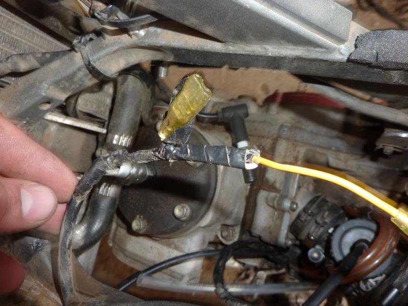

                        Ich habe gerad im Reparaturbuch Widerstandswerte für die Lichtmaschine gefunden
                        Die werte für Impuls und Ansteuerung sind innerhalb der Toleranz.
                        Um die Ladespule(n) zu prüfen, soll man einmal zwischen Gelb und Masse und einmal zwischen Gelb und Weiß messen.

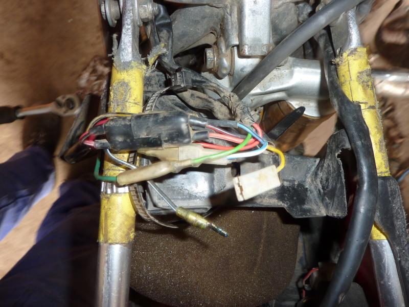

                        Ich habe nun aber festgestellt, dass 2 gelbe Kabel in Frage kommen. Eines hinterm Steuerrohr/vorm Tank und eines direkt am Steuergerät.
                        Des weiteren war das einzige weiße Kabel welches ich gefunden habe zusammen mit dem vorderen gelben verlegt. Jedoch war dieses Weiße Kabel nirgends eingesteckt und einfach umgeknickt und isoliert gewesen.
                        Was hat es mit diesem Weißen Kabel auf sich ? muss das nirgends eingesteckt werden ?

                          Das weiße Kabel, was nicht angeschlossen war, muss auch abisoliert bleiben. Das wird nur gebraucht bei den neueren E-Start Modellen als Ladestrom für die Batterie. Bei allen anderen bleibt es abisoliert.
                          Alles was Gelb ist, hat nichts mit Strom für Zündung zu tun, sondern nur mit Stromversorgung für lichttechnische Einrichtung. Strom für Zündung ist Rot!
                          Was ist mit dem schwarz-weißen Kabel, das bei Dir auf dem Bild frei rumliegt? Das sollte an Masse....

                            Messwerte: vorderes Gelbes Kabel gegen Masse= 1,3 Ohm (Soll = 0,67 Ohm)
                            vorderes Gelbes Kabel gegen weiß = 0,8 Ohm (Soll 0,16 Ohm)
                            das schwarz weiße Kabel war im Moment des Fotos nur abgesteckt, um die Kontakte zu reinigen und mit polfett zu bestreichen.
                            Es war mit dem Gelben Kabel mit weißem Stecker verbunden, welches auf dem Bild zu sehen ist.
