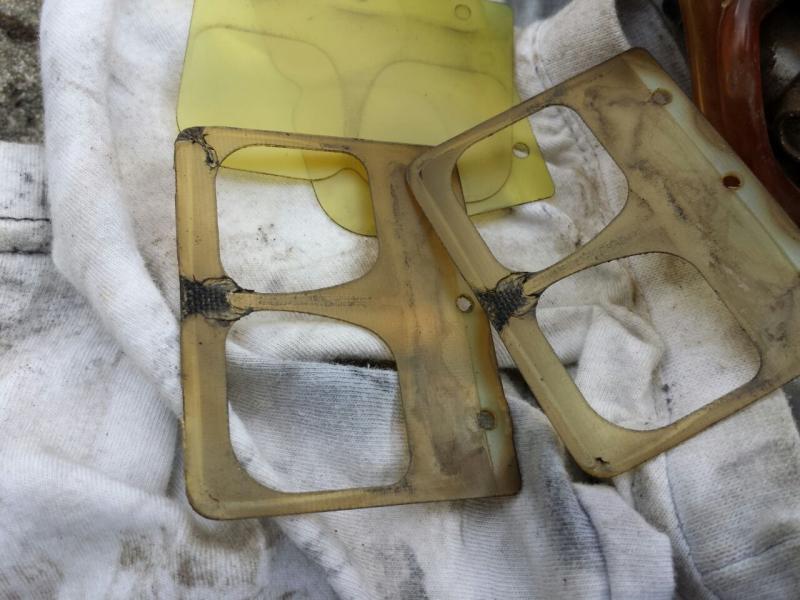

                Da die Kiste teilweise richtig schlecht anspringt bin ich in einem anderen Tread darauf gestoßen die Membran zu kontrollieren und naja seht selbst.
                Ich werde die morgen erst mal tauschen, vielleicht läuft sie dann endlich so wie ich mir das vorstelle.

                            So Membrane sind getauscht und das Moped springt schon mal besser an aber mehr auch nicht. Auslassteuerung scheint zu gehen, Drehmoment ist da aber könnte noch besser sein.
