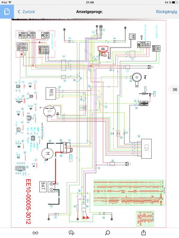

    Ich bin ja nicht ganz unbedarft und hab mich auch auf die Suche gemacht. Leider gibt es aber bei GasGas in den Manuals keinen Schaltplan für dieses Bj. Nach etwas stöbern wurde ich bei einer EC 300 racing von 2013 in den Manuals fündig. Ich möchte mich jetzt nicht dafür verbürgen das da alles stimmt, allerdings scheint die Blinkerarmatur sowie die Kabelfarben zu stimmen.
    Wenn ich das jetzt richtig interpretiere habe ich wahrscheinlich die Dioden welche in der Armatur verbaut sind gehimmelt :mauer:. Somit müßte es sich ja dort um Wechselspannung handeln. Allerdings habe ich auch noch keinen Wechselrichter an dem Teil gefunden. Oder liege ich da falsch.

    Hast du einen Stromlaufplan. das kann vieles sein Blinkgeber, Kurzschluß an einer Lampe, Kabel usw.
      Nein ich habe keinen Stromlaufplan zu diesem Model. Nur für die 300er racing von 2013.
