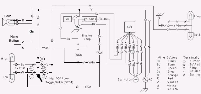

Nun habe ich in diversen Foren gelesen das zwischen dem Gelben und Masse eigentlich 30-60V anliegen sollten, ist das korrekt ?
Hat vielleicht jemand einen Schaltplan der EC125 den er mir schicken könnte in dem die Belegung der Lichtmaschine ersichtlich ist?

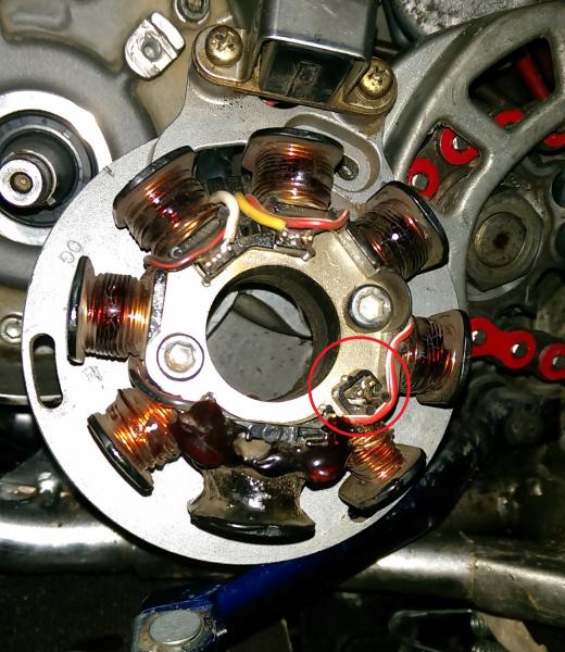

Und zu guter Letzt habe ich noch ein Bild der Lichtmaschine. Der Anschlusspunkt den ich Rot umkreist habe scheint mir der
Massepunkt zu dem Gelben und dem Weißen Draht zu sein. Wenn das so ist, müßte ich doch aber bei den Drähten gegen Masse
irgendeine Spannung messen können, oder ??
