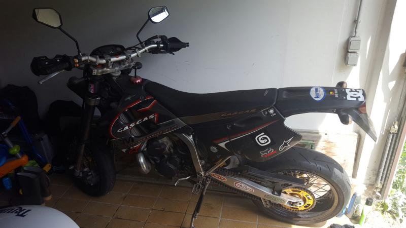

    PS: Hier noch ein Bild vom Typenschein und vom Bike.
    Bilder von der Gabel wären nicht schlecht ...

      Entschuldigt bitte, Fotos wären natürlich hilfreich gewesen.
      Komme leider erst wieder heute Abend zum Motorrad, ein paar wenige habe ich, die kann ich posten... Weitere kann ich heute Abend machen.
      Hier mal die die ich habe:
      Danke und lg

      //edit2: Nachdem ich die Gabelschützer von den Fotos nochmals mit denen aus der PDF verglichen habe musste ich feststellen, dass die von WP anders aussehen...
      Die Öhlinsgabel ist laut Google Bildern Gold, nicht silber... Demnach müsste ich eine Marzocchi haben. Allerdings passt das mit dem Durchmesser dann irgendwie nicht zusammen...
      Hmmm... Vielleicht hat einer der Vorbesitzer da auch eine ganz andere Gabel verbaut?! Obwohl ich das nicht glaube...
      Werde heute nochmals bessere Fotos machen, hoffe die helfen weiter.

            Das wird eine alte White Power Gabel aus einer KTM sein. Sieht deine so aus: https://www.ebay-kleinanzeigen.de/s-...68727-242-7598
              Ja ganz genau so sieht sie aus... Die frage ist, ob das nun eher gut, oder eher schlecht ist :D
