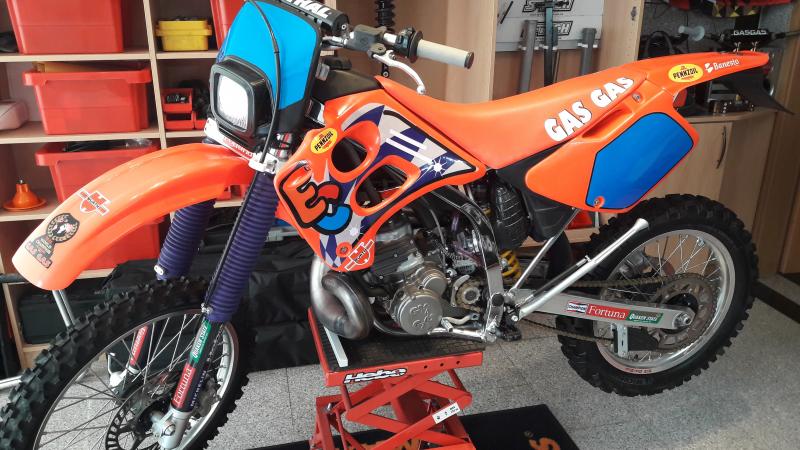

      Meine 97er habe ich wie folgt bedüst, und am WE gefahren... läuft wie ein Uhrwerk:
      HD 175, LLD 42, N1EF auf 2. Pos. von oben. Schieber #8 verbaut...

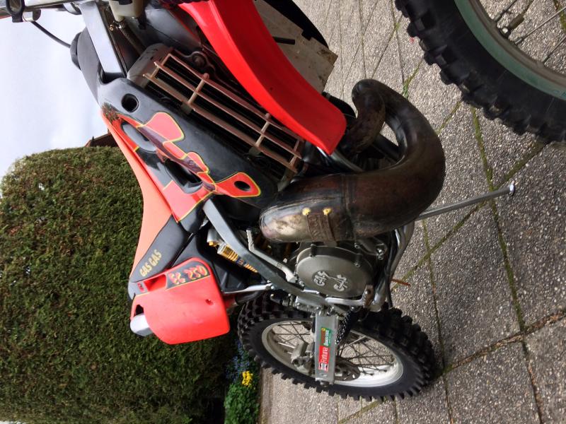

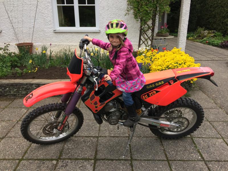

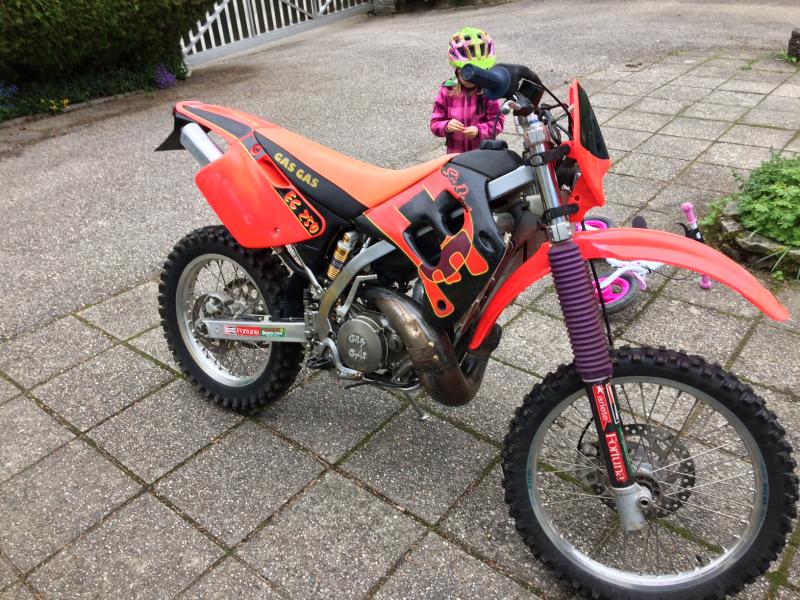

                                So.Damit ihr mal ein Bild von der alten Dame bekommt. Lohnt sich doch noch da ein bisschen zu investieren, oder?
                                Einziger Wermutstropfen ist dass ich gerade festgestellt habe dass sie noch nie angemeldet war. Sieht wohl so aus, dass die Genehmigung verfallen ist.:wait:
