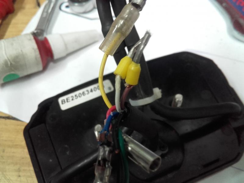

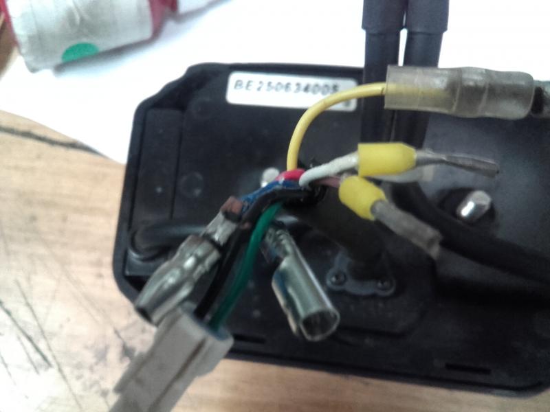

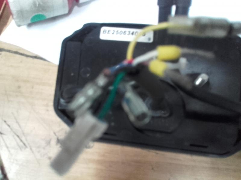

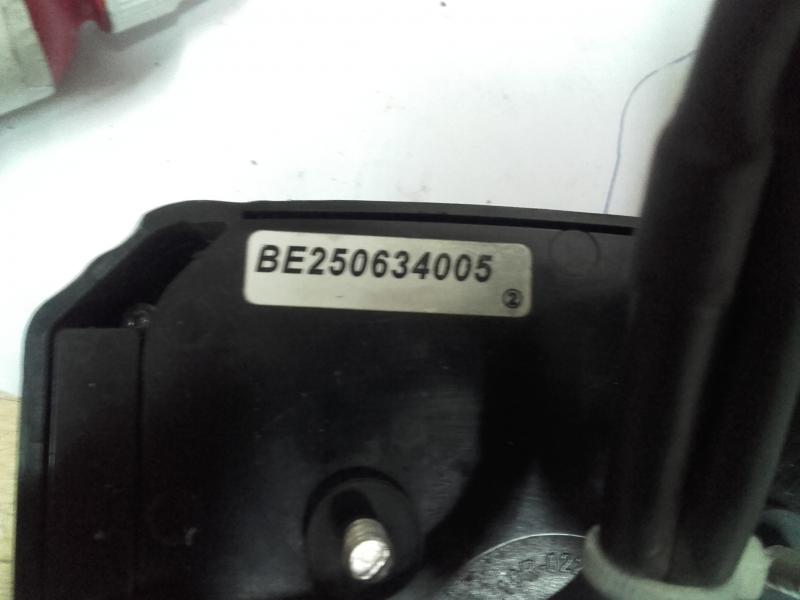

                so endlich bilder gemacht.
                was ist für welches Kabel 12v und 9 V für die Uhr ?Klicke auf die Grafik für eine vergrößerte Ansicht

                  Deine Tachoeinheit stammt von einer 2006er
                  Der Tacho geht ohne 12V Gleichspannung nicht und die bekommst du über deine Lima mit Gleichrichter, 9V gibt es bei dem nicht.
                  12V+ über das rote Kabel und 12V- über das blaue Kabel

                    d.g. wenn ich dort 12 Volt anlege muss die Tachoeinheit angehen , wenn nicht ist sie am Arsch 😈
                      eigentlich ja, ich weiß nicht ob es in denen eine Pufferbatterie gibt.
                      Gehe nicht, wohin der Weg führen mag, sondern dorthin, wo kein Weg ist, und hinterlasse eine Spur. (Jean Paul)
                        wo sollte die den sein?
