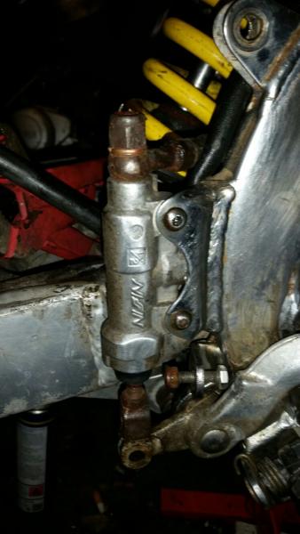

    Zitat von Gasgas 250 Beitrag anzeigen
    [ATTACH=CONFIG]36799[/ATTACH]
    Hier mein Hinterer Bremssattel.Ist der von Brembo?
    Gruss
    Ja, ist der Originalsattel von Brembo. Von AJP ist nur die Kupplungsarmatur....
    Vom Brembo gibt es Reparatursätze.

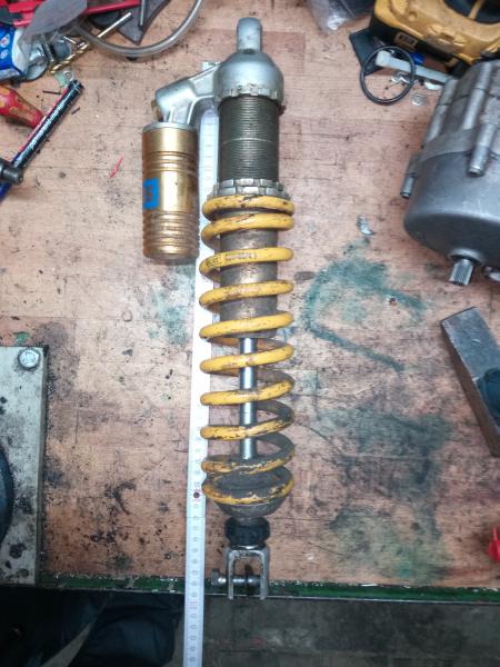

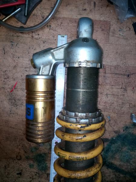

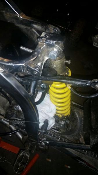

            Könnte von einer Tm bj 96 ein gutes Ohlins Federbein bekommen,länge 47 cm von auge zu auge,behälter steht in Fahrrichtung rechts.Weiß jemand ob das passt.Wäre günstig zu haben.
            Gruss
            • #51
              Hallo
              gib dein Federbein zum Service, das Kostet 100€ und ist dann wieder "wie Neu" ein Gebrauchtes von 96 (las mich Rechnen 21 Jahre alt) muss auch zum Service und Passt dann immer noch nicht Richtig
              Gruß Manuel
              • #52
                Ich will aber ein Öhlinsdämpfer,da bei mir keiner verbaut ist.Keine Ahnung von welcher Karre das ist.
                Auf Jedenfall will Ich das raus haben.
                Gruss
                • #53
                  Mach mal ein Bild von deinem Dämpfer,
                  Bei den Ganz alten kenne ich mich nicht wirklich aus, was da verbaut ist.
                  Es macht aber keinen Sinn einen Dämpfer zu Kaufen der von den Maßen nicht passt und eine völlig andere Abstimmung hat als der Originale.
                  Die Karre fährt dann Scheiße.
                  Es macht auch keinen Sinn eine 20Jahre alten Dämpfer zu kaufen nur weil der schön Gold ist, der verschleiß ist auch bei öhlins vorhanden.
                  Gruß Manuel
                  • #54
                    Hi,
                    Bild mach Ich noch,wird aber frühstens am Wochenende.
                    Gruss
                    • #55
                      ....ohne bild
                      ...vielleicht hast du sogar einen reiger dämpfer drin wenns kein öhlins ist......

                        • #57

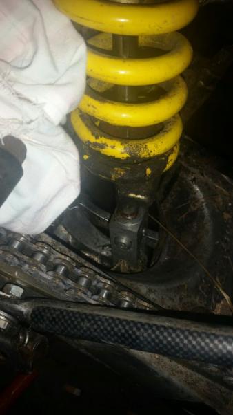

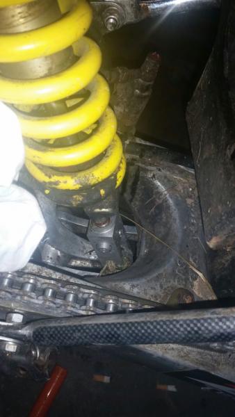

Größe: 27,6 KB
ID: 906094Klicke auf die Grafik für eine vergrößerte Ansicht
Größe: 25,1 KB
ID: 906095Klicke auf die Grafik für eine vergrößerte Ansicht
Größe: 28,1 KB
                          bessere hab Ich grad nicht verfügbar.
                          Gruss
                          • #58
                            das gehört da definitiv nicht rein.....
                            Gehe nicht, wohin der Weg führen mag, sondern dorthin, wo kein Weg ist, und hinterlasse eine Spur. (Jean Paul)
                            • #59
                              Wurde da an der oberen Aufnahme rumgebraten?
                              • #60
                                Also das orginale Federbein von Öhlins hat eine Länge Auge zu Auge 470mm
