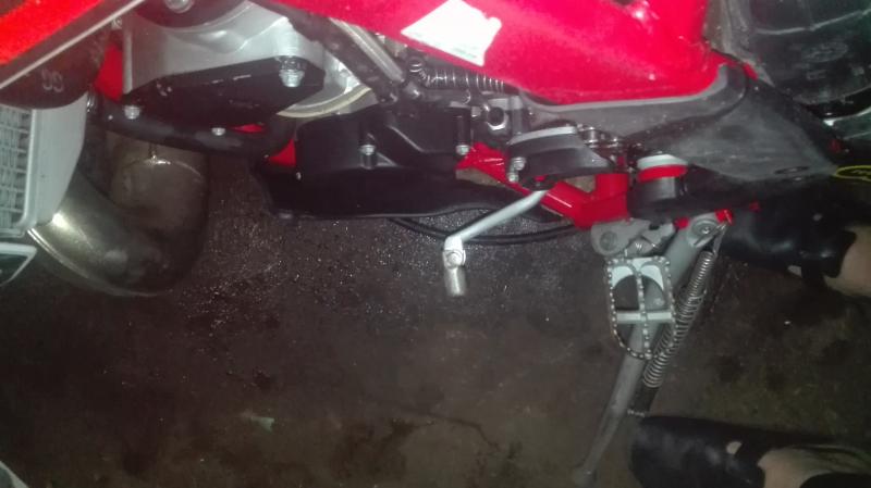

ich hab öfter das Problem das ich aus versehen den Gang Raus Trete.
Ich schiebe das mal auf meine Schlechte Fahrtechnik und den Weit Abstehenden Schalthebel
meiner 2014er EC 300. Gibts da was von "Ratiopharm" was etwas Enger am Motor anliegt?
Danke im Voraus
Es gibt Schalthebel für GasGas die sind 3 cm länger das hilft schon mal. Hatte das gleiche Problem und habe bei meiner alten Gasi den Hebel 1 Zahn höher gestellt. Das ging ausgezeichnet. Leider ist die Einteilung recht grob und man kann beim runter schalten den Fuß schlecht auf der Raste lassen. Hab jetzt ein neues Moped und versuche mich dran zu gewöhnen im Original Setup zu fahren. Geht auch.......
Für meinen Geschmack viel zu tief!

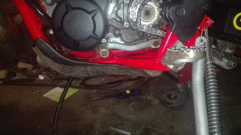

Hebel biegen geht gut , in dem man sie mit dem Brenner heiß macht. Je heisser:Irgendwann kannst du das Material fast ohne Kraft hin biegen, wo du es brauchst.
Und dass irgend eine entscheidende Härtung dadurch verloren geht, ist ein Ammenmärchen von Stahlfetischisten! Alulegierungen werden durchaus gehärtet; aber nicht bei einem Schalthebel. Härtbare Alulegierungen rosten weg wie Sau!
