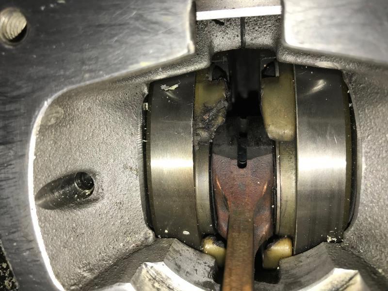

    Ich habe ein Problem und zwar weiss ich nicht ob mein Pleul kaputt ist oder nicht.
    Das Pleul hat kein Spiel von Oben gegen Unten. Gegen die Seite hat es leicht Spiel das ist ja normal.
    Das Pleul lässt sich auch mit wenig Kraft bewegen, jedoch an einer Stelle bleibt es stehen und fällt nicht von allein wieder nach vorne.
    Jetzt die Frage ist das Pleul Defekt das Motorrad wurde seit über 10 Jahren nicht mehr gebraucht oder sollte man es irgendwie Speziel Schmieren?
    Jemand Erfahrung mit solchen Problemen?
    Habe noch ein Video gemacht die Stimme kann man ignorieren ;)
    LG exocon
    entweder ist da über die Jahre Feuchtigkeit reingekommen und jetzt ist das Lager rostig oder es ist Schrott. aber selbst wenn du es jetzt mit ein paar Tropfen Öl gangbar machen solltest ist einfach ein erhöhter Verschleiß vorhanden.. ich würde es neu machen. ...was mich wundert: warum sind die Plastikwangen total verschmort? :kratz:
      Was sind das alles für Späne/Dreck?
        Na die Kurbelwelle war bestimmt schon mal ordentlich warm.[emoji6]
        Dazu passen dann auch die Späne....
          vllt sind es aber auch Dichtungsreste??
            Seitliches Spiel ist bei der EC125 normal ☝️
              Sieht ziemlich kaputt aus.
              So wie der Kunststoff angeschmort und das Pleuelauge verfärbt ist das auf jedenfall Fratze.
              Ein Wunder das es sich leicht bewegen lässt und kein Höhenspiel hat.
              Kein Wunder das es an einer Stelle klemmt.
                :Laugh: ich glaube ich weiß warum man die vor 10 Jahren weggestellt hat...Lagerschaden, hast du mal ab der Lima gewackelt ob die Höhenspiel hat?
                Also sieht richtig mies aus, schön verschmort und rostig, wenn du das zusammenbaust läuft die sicher ein paar Stunden...oder Minuten....
