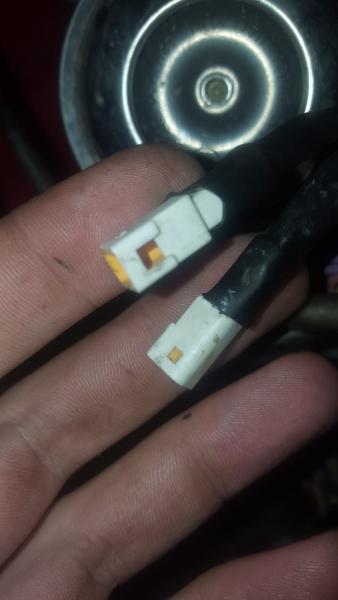

      Das Grün Schwarze Kabel, was ich auf dem ersten Bild in der Hand halte geht auf der rechten Fahrzeugseite entlang (evtl zum Steuergerät)

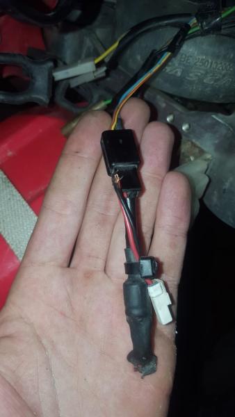

      Bild Nr. 2 Sind 2 stecker die vom Tacho kommen
      Bild Nr. 3 ist ein Gepfuschter Stecker vom Vorbesitzer die orginale Kabel Farbe ist ja zusehen (hellblau und Rotgelb)

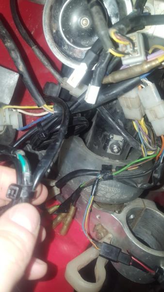

      Bild Nr. 4 sind ein Gelbes und ein Graues Kabel beide mit dem selben Stecker.

        Bild 2 sind die Stecker zum Tachosensor ( waren bei der 2005er zwei Stecker einer pro Ader, ab 2006 ein Stecker )
        Bild 3 ist die Spannungsversorgung für den Tacho, das Bauteil sollte meine ich die Spannung stabilisieren
        Bild 4 keine Ahnung gelb ist bei Gasgas an sich immer plus

          Bild 4 kann vieles sein:
          Hupe
          Standlicht
          Etc
          Ist so ohne Zusammenhang nicht zu erkennen

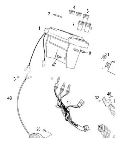

          Den Schaltplan gibts in jeder Anleitung bei Gasgasmotos.es zum Download
              bei der 2005er nicht hatte nachgeschaut die hat einen anderen Tacho, kann man aber anhand des Kabelbaums erkennen was wo verbaut wird:Auge2:
