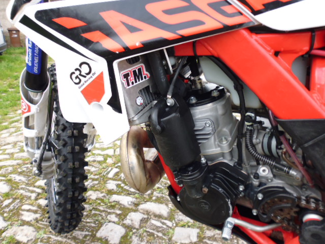

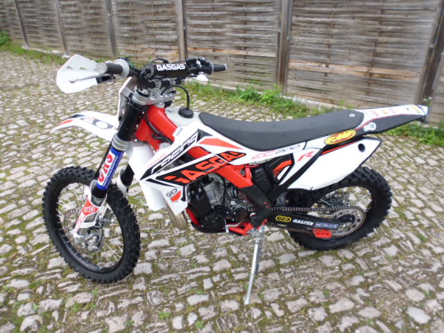

                    Habe jetzt alles umgebaut, jetzt habe ich aber das Problem dass die Ausgleichskammer von dem Reigerdämpfer anscheinend etwas länger ist als die vom Sachs und dadurch an die Auspuffanlage stößt, den Krümmer kann ich Problemlos 1,5 cm runterbringen, problematisch wird dann aber halt mit dem Endtopf, meine Biegemaschiene geht nur bis 20mm, sind die Endtöpfe von der Racing extra etwas 'tiefer' (sprich der Weg den das Rohr vom Endtopf zum Krümmer macht ist in vertikaler Richtung länger) oder war ich einfach zu dämlich beim Einbau der AGA?
                    Ich habe nämlcih im eingebauten Zustand mal gemessen und der Abstand vom unteren Ende der Ausgleichskammer bis zum Zentrum der Befestigungsschraube oben ist eigentlich identisch, evtl 5mm Messungenauigkeit im eingebauten Zustand.
                    Oder verlaufen Abgasanlagen unterschiedlich, eigentlich sind die Mopeds vom Rahmen her identisch...
