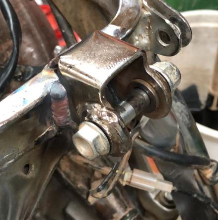

    leider habe ich nach meiner ersten Endurotour in Ungarn letzte Woche (traumhaft) am WE festgestellt dass die obere Federbeinaufnahme gebrochen ist und mein Federbein somit oben keinen Halt mehr hat. (Es hat sich noch über den Ausleger des Ausgleichsbehälterns am rechten Rahmenzug abgestützt, deshalb konnte ich zumindest weiter fahren)
    Frage - hat schon mal jemand seinen GasGas Haupt-Rahmen (CrMo Legierung soweit ich weiß) schweißen lassen?
    Auf was kommt es an? Wer kann sowas?
    Danke für jeden Tip - ich will die Kleine nicht verschrotten - sie hat einen guten Job gemacht!
    Danke euch! Gruß Marc

                      Hallo, ich habe einen neuen Benutzernamen, ..wollte mich aber mal melden und mittteilen dass es wirklich schwer war jemanden zu finden der mir den Rahmen schweisst. 3 Firmen haben abgesagt - Schiss wegen Regressionsansprüchen. Selbst mein Angebot dass ich was unterschreibe dass ich darauf verzichte und das Risiko kenne, hat nicht gezogen.
                      Letztendlich hat ihn ein Bekannter aus dem Ort geschweisst der auch beruflich viel Metall verarbeitet. Die Schweissnähte sehen jetzt besser aus als vorher und ich bin guter Dinge dass es hält. Es wurde ein Standard Stahl Schweissdraht genommen der für CroM Stahl auch geht.Hilfreich als vorab Info - googelt nach: "Einige Probleme Über 4130 Schweißen Von Chrom-Molybdän-Stahl"

                          :gut2:
                            :gut2:sieht gut aus
