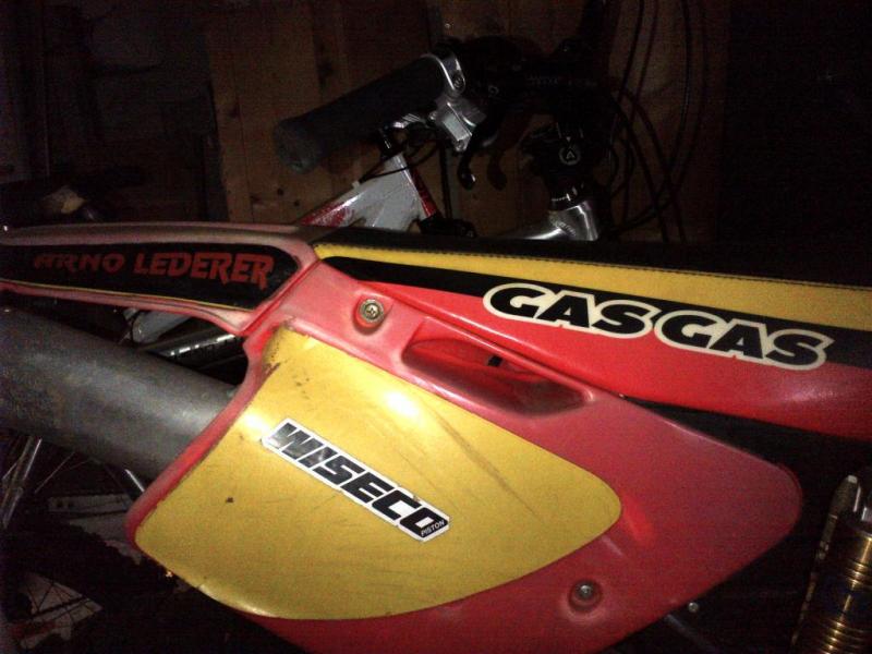

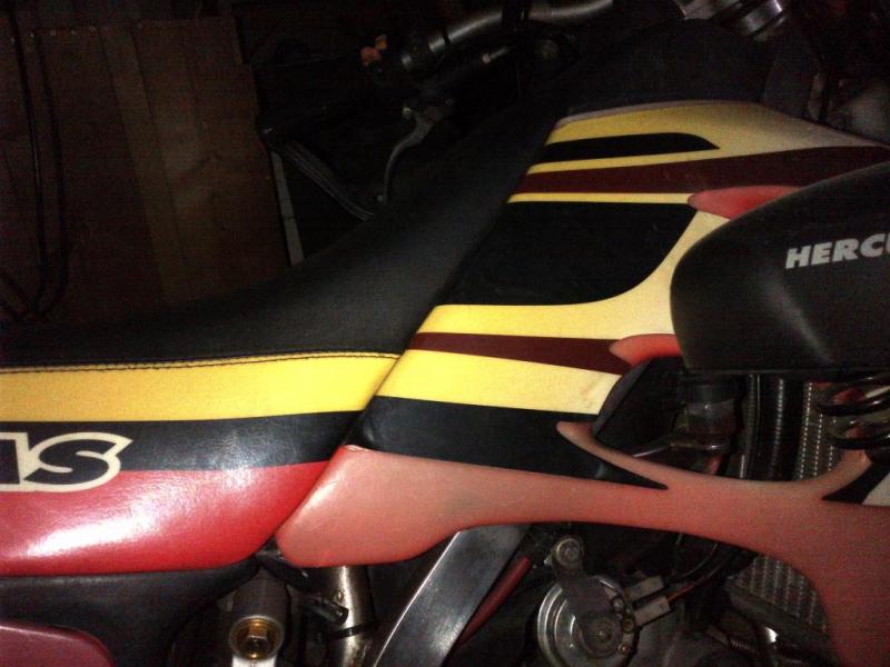

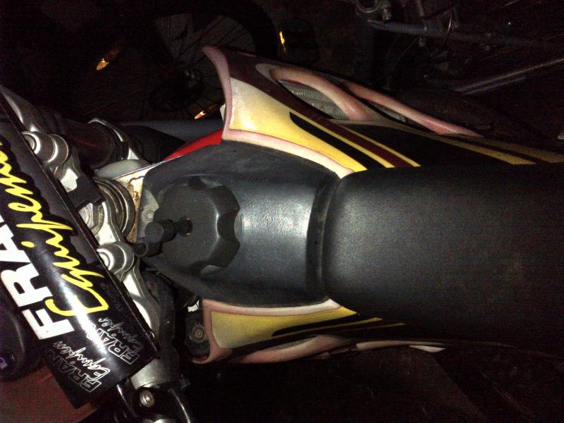

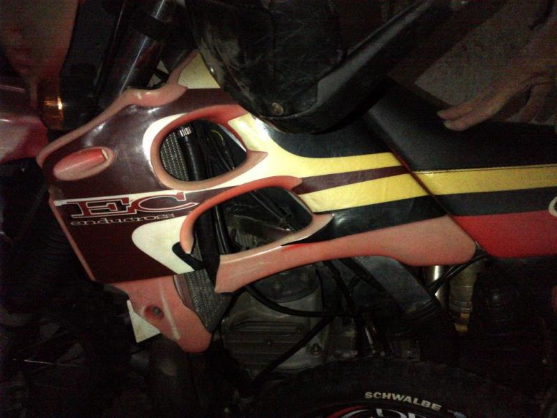

          Da die Zündspule bei dieser hier seitlich dort hängt, die Fage : das sind noch die 98er Plastics oder?
          Was passt denn an den ab 01 Plastics nicht an den Tank/Sitz?

            was meinst du mit seitlich dort, vorne vor der dem Zylinderkopf?
            die Plaste der 2001 passt wegen des Tanks nicht der hat andere Löcher zur Befestigung und die Sitzbank der 98er passt nicht an den Tank der 2001er.
