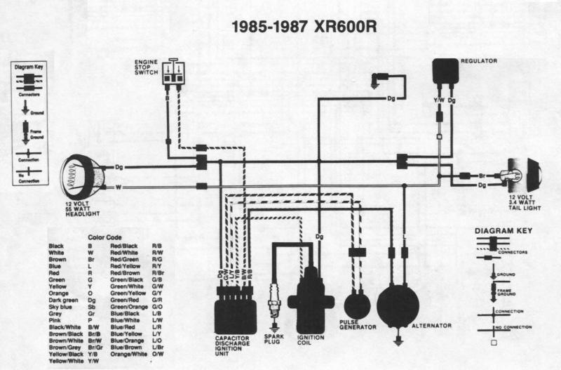

    Plan bei Schwierigkeiten lad ich hoch
      Schaltplan 85-87

        Diesen Plan habe ich auch, leider fehlt darauf fast alles was ich brauche.
        Aber in dem Link gibts nen feinen Plan der 5-Draht Lima XR, evtl. passt der ja auch...
