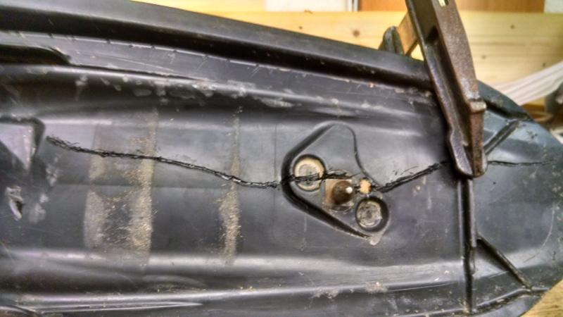

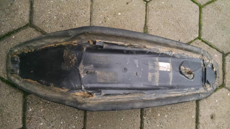

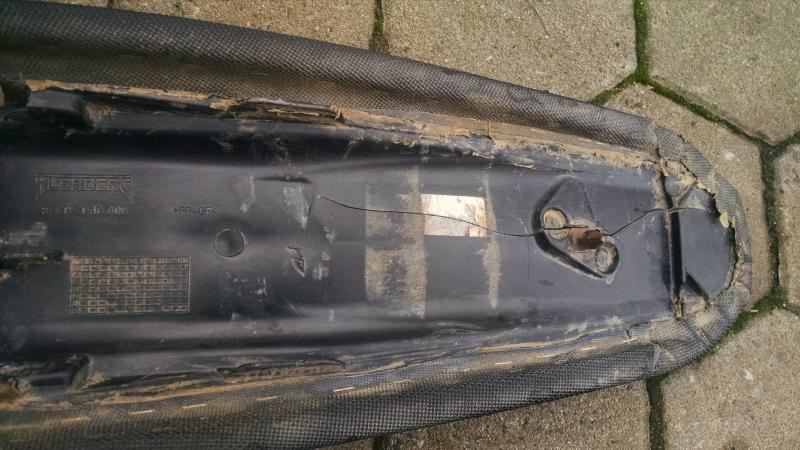

                Das ist mein Problem:

                Der Riss geht über den Dorn hinaus bis ungefähr zur Hälfte.
                Ein Kumpel, der Kunstofftechniker ist, meinte ich solle einen Stab vom gleichen Kunststoff nehmen und es zusammen löten. Am besten mit einen breiten Lötkolben. Hoffe, das geht auch mit meinen Elektrolötkolben, habe nur so einen. Sollte das nicht die benötigte Festigkeit mitbringen, dann kann ich immer noch ein Stück Blech drauf hämmern.
                  Oha, wie haste das denn hingekriegt? Und der Dorn ist ja schon ganz schön rostig. Sieht der Rest vom Mopped auch so aus? :))
                  :psy:
                  - Team Geländesport Nordost -
                    Nein, sonst hätte ich sie nicht gekauft. Das war schon so vom Vorbesitzer. Auch die Hinterradbremse hat einen Abdruck am Motor hinterlassen und häng daran...

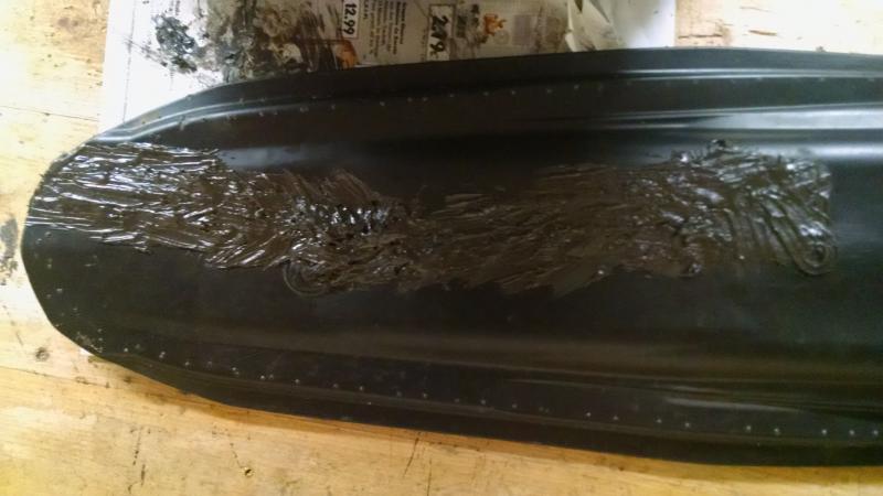

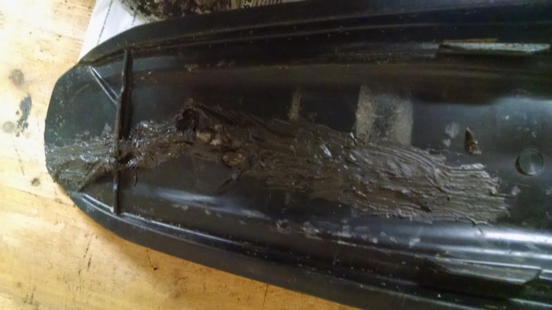

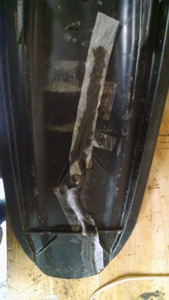

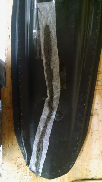

                        Die Sitzbank ist nun geschweißt. Bin dabei nach folgender Anleitung vorgegangen: http://www.apriliaforum.de/faq-s-all...ypropylen.html
                        Statt Epoxidharz hatte ich einen Speziellen PP Kleber verwendet. Hatte soweit gut funktioniert und hält auch wieder stabil. Allein das Plastik erhitzen und wieder leicht zusammen schweißen mit dem Lötkolben hatte gut geholfen:

                        Danach habe ich wie in der Anleitung beschrieben, das Glasfaserflies vorsichtig an dem Plastik befestigt. Braun wurde das ganze bei mir nicht, sondern nur immer gleich schwarz, obwohl ich einen kälteren Elektrolötkolben verwendet hatte. Nach der ersten Schicht PP Kleber auftragen sah es dann so aus:
Größe: 27,1 KB
                        Das ganze habe ich auf der anderen Seite auch gemacht, denn wie hätte man denn hier noch eine Schicht auftragen können?!
Größe: 25,4 KB
                        Da man es einfach an den Enden von dem Flies wieder hätte abziehen können, beschloss ich, das ganze Flies mit der Kleber Masse zu bedecken (auch mit dem Gedanken, dass es dann bombenfest hält):
Größe: 39,3 KB
Größe: 42,5 KB
                        Danach noch ein wenig auf der Polsterseite abschleifen und schon war das Werk vollbracht! :schwärm:
