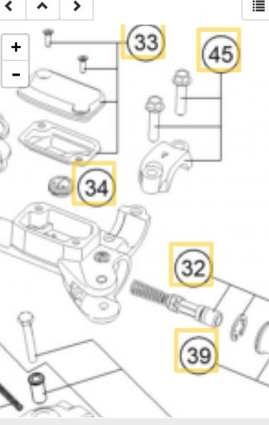

                    Und wenn ich die Zeichnung sehe, gibt es darunter wohl noch ein Ventil.
                            [ATTACH=CONFIG]40805[/ATTACH]
                            nee, #34 ist nur ne kappe mit löchern.
                              Trotzdem kann es bestimmt nicht schaden mal die Pumpe sauber zu machen und frische flüsigkeit rein. Wenn die Lüftbohrung mit schmutz verstopft ist kann ja kein Druckausgleich bei Erwärmung Erfolgen.
