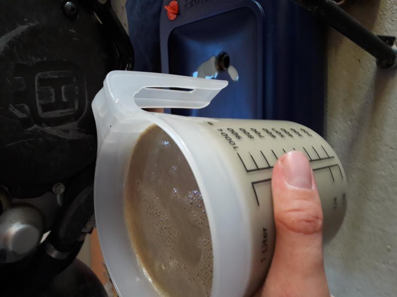

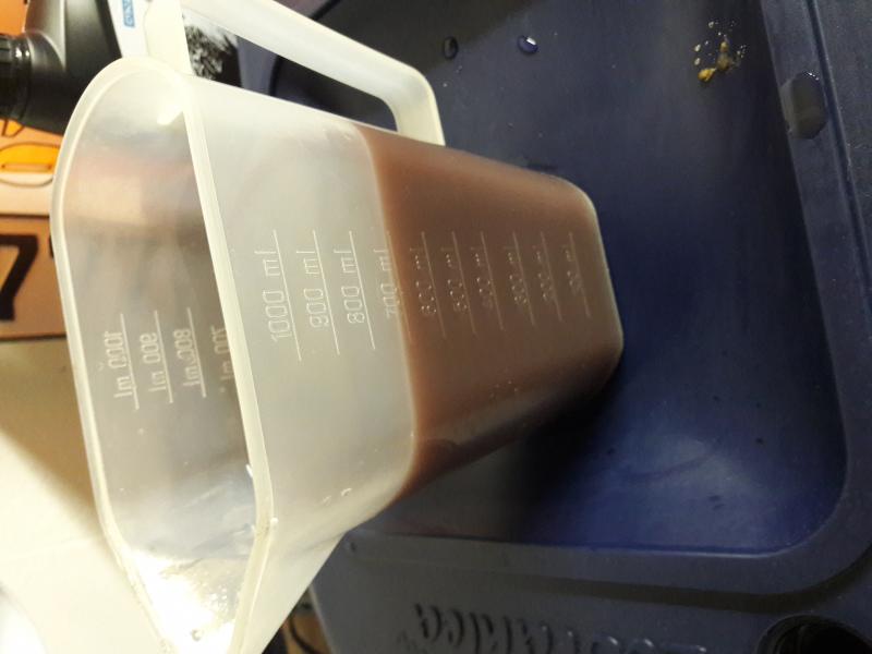

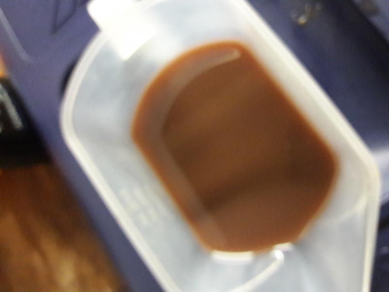

habe heute mal Öl abgelassen. Ich denke selbst das älteste Getriebeöl darf nicht so aussehen oder?
WR250 Bj 2011 Wasser im Getriebe?!
Da ist Wasser mit drin.
Der wahrscheinlichste Fall ist das der Radialwellendichtring an der Wapuwelle defekt ist und darüber Wasser in das Getriebe gelangt.
Danke Euch! Welle, Simmerringe usw. habe ich gestern schon mal bestellt. Das Öl in dem Eimer setzt sich langsam vom Wasser ab. Bald ist das wieder gut :Auge2:

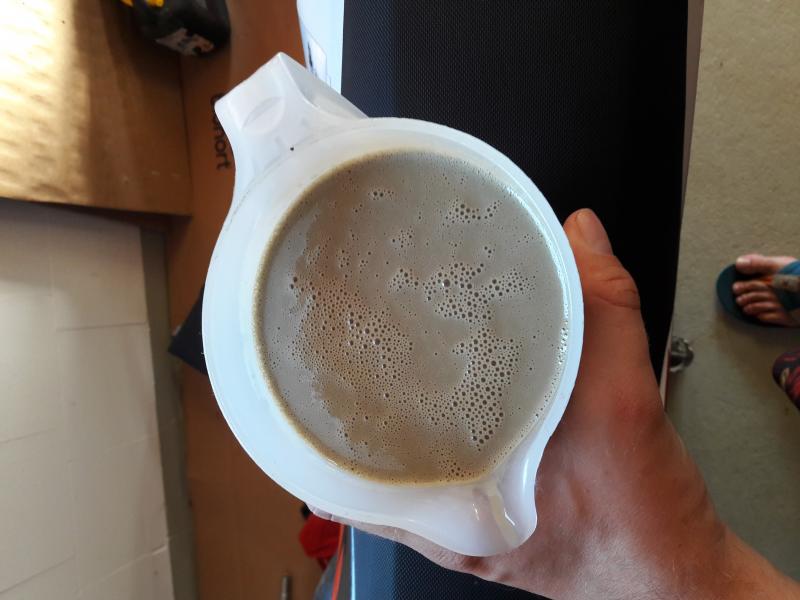

Habe alles ,,repariert,, und mir nach 2 Betriebsstunden gedacht ich gucke mal vorsichtshalber ob ich erfolgreich war.
Also mal kurz Öl abgelassen, und wie sieht es aus:
Das war vor 2 Stunden noch ein tolles rot. Ist da schon wieder Wasser drin? Oder sieht das Öl so schnell scheiße aus?
Im Kühler ist ebenfalls weniger Wasser. Hatte das vor 1 Stunde nochmal bei laufendem Motor nachgefüllt. Muss ich da noch was irgendwie anders entlüften? Oder ist die Chance groß das wenn schon wieder Wasser fehlt, meine Reparatur scheiße war?
Ebenfalls gingen die Gänge als die Kiste warm war nicht mehr so gut rein wie zu Anfang, sondern eher etwas hakelig :/

Hast du da deine Kaffee fotografiert, wie Öl schaut das nicht aus. Ob da jetzt wieder Wasser drin ist oder nur noch Wasser und Schmutz der noch drin war ist schwer zu sagen. Hast du denn den Motor gespült nach der Reparatur. Ansonsten neues Öl rein und schauen ob es besser wird. Eventuell mal schauen ob dir jemand das Kühlsystem Abdrücken kann. Dann weist du ob es dicht ist oder nicht.Unbekannt bekannt
