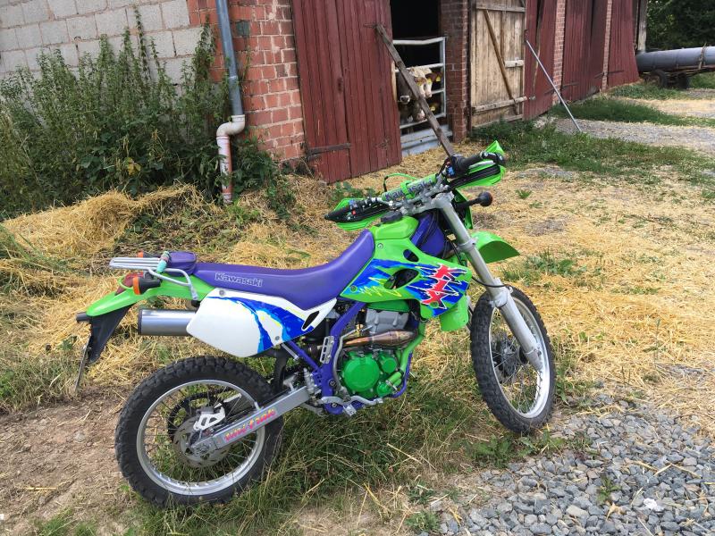

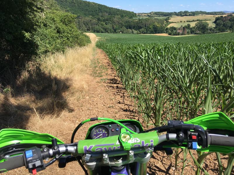

    PS:
    Ich fahre meinen aufgebohrten alten Esel auch noch und werde ihn auch behalten, so lang ich ihn noch ankicken kann!!

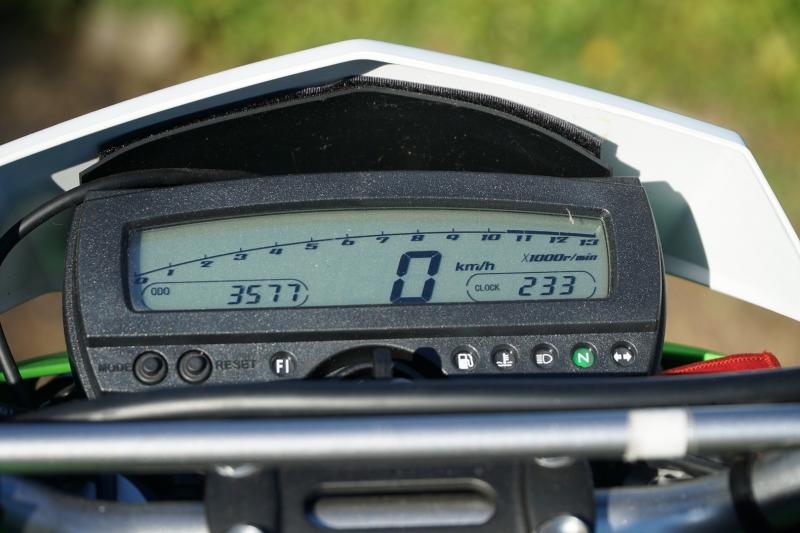

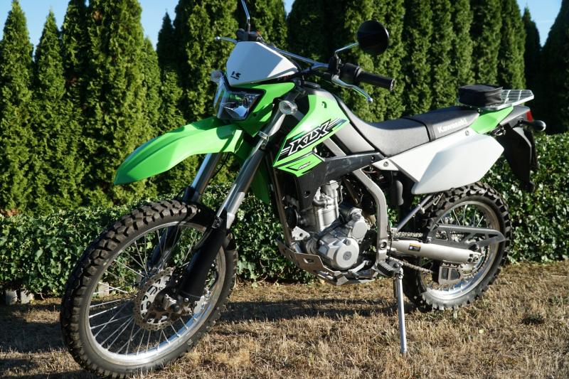

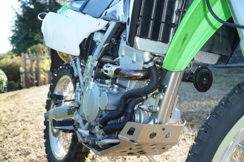

                So isses. Bzw. war es: Verkauft.
                Schade. Aber das Leben geht oft anders als man denkt, erleben wir gerade ja alle.
                Den Schalter habe ich komplett mit Kabel und Stecker für 70 Euro gebraucht und gut in Schuss bekommen.
                War ein guter Preis, und auch der Käufer war zufrieden. Das Ding war ja wie neu.
