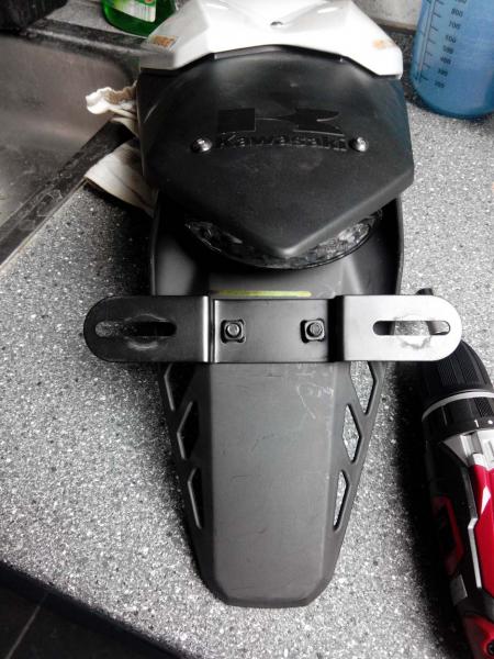

    Für das Kennzeichen die Haltung vom alten Heck verwenden. Da leuchtet dann die Kennzeichenbeleuchtung etwas vorbei, hält so aber besser:
Größe: 50,6 KB

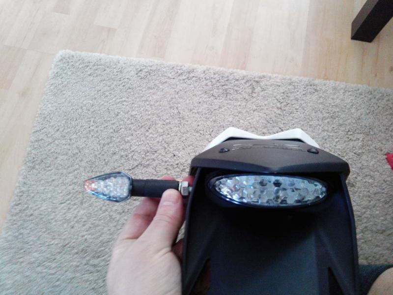

    Dann kommen die Blinker dran. Die bekommt man nicht vernünftig an das Rücklicht:
Größe: 59,9 KB

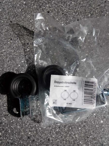

    Es wäre möglich sich ein Profil zu bauen, dass die Blinker aufnimmt und es dann an den frei gewordenen Mountpoint des alten Hacks zu schrauben… aber ich bin faul und deshalb: Rohrschellen und ans Subframe ran:
Größe: 60,5 KB

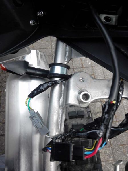

    Das schaut dann so aus:
Größe: 34,5 KB
    Wie man es mit der Verkabelung hält, ist meiner Meinung nach Freestyle, ich hab die Stecker aufgetrennt und mit Japanstecker versehen… auch an dem alten Rücklicht und den Blinkern, so kann ich ggf. einfach wieder zurück bauen. Für die LED Blinker braucht es noch ein Relais. Zweipoling, gibt’s in der Bucht für 16€. Das wireing des neuen Rücklichtes ist dann:
    Bordnetz / Rücklicht
    black/yellow => yellow
    red => black
    blue => red

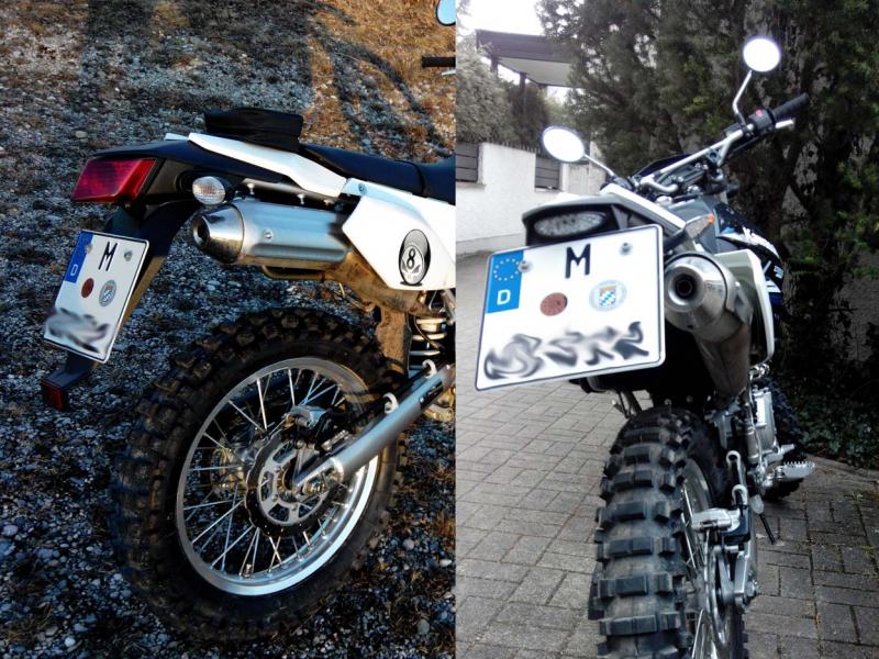

    Und dann schaut es so aus: vorher/nachher:
Größe: 111,2 KB
    Ich bin zufrieden und schaut cool aus...
