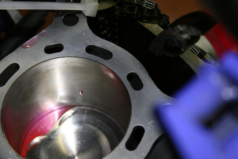

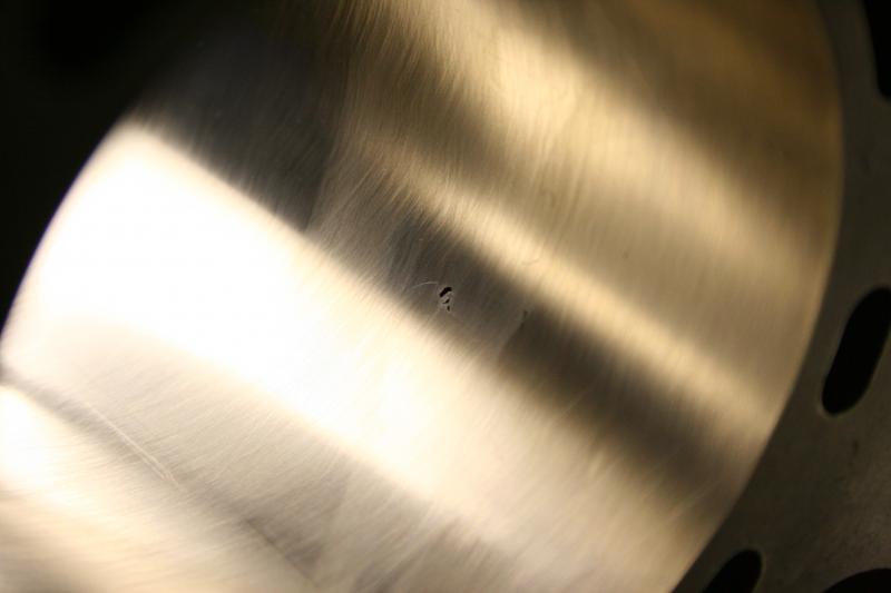

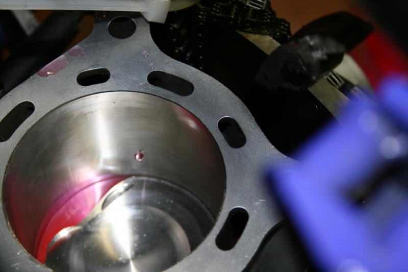

          Bei meinem ersten Versuch habe ich prompt einen Lunker erwischt, der bis in den Wassermantel reichte, das war ein echter Volltreffer!

          ....man sieht schön wie der Tropfen aus der Wand kommt...

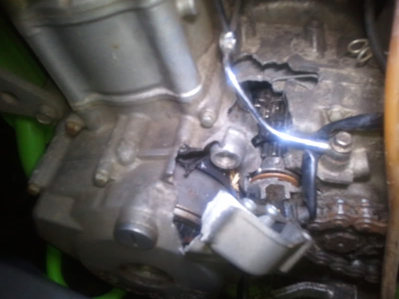

              Krasser Block. Wie kam das zustande? O.o
              mit meinem mobilen Handkommunikationsapparat in den Äther gefunkt.
              Wer später bremst... fliegt schneller auf die Fresse! :psy:

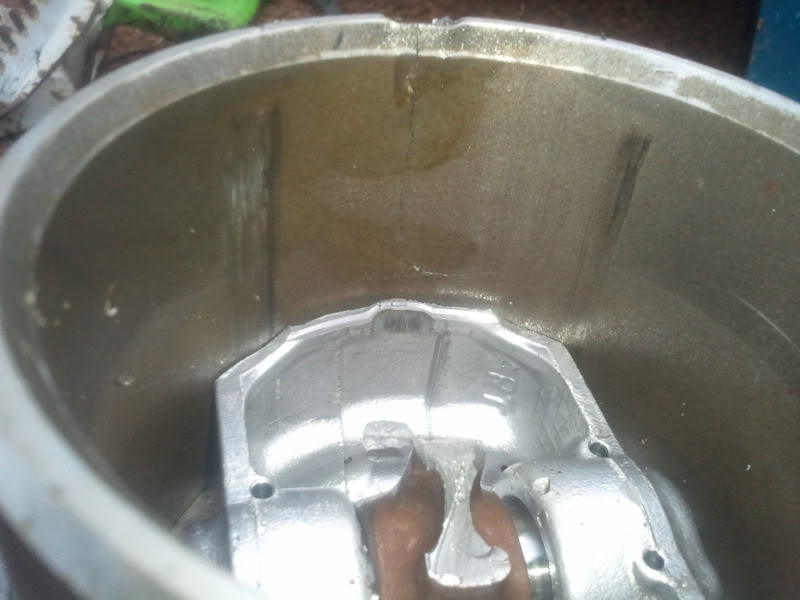

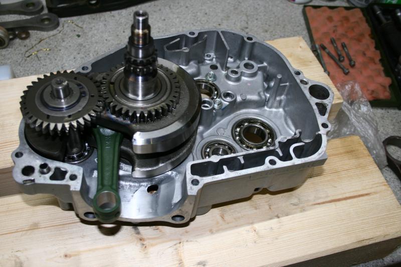

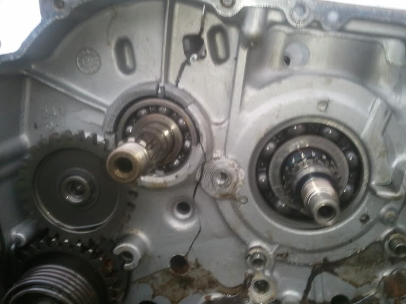

                .....tja, was ist passiert¿¿
                Ein alter KLX300-Motor mit reichlich Bh auf der Uhr und noch mehr Wartungsrückstand wurde mit scharfen Nocken und dickem Vergaser flott gemacht.
                Die Drehfreudigkeit und damit auch die Belastung der Teile nahm zu und der Motor ist gestorben.
                Schwachstelle an den kleinen KLXen ist das Pleuel, hier ist es abgerissen und hat mit der Energie der schenll rotierenden Masse des Motors mal eben nach hinten bei der Getriebeeingangswelle angeklopft.
                Da diese vom plötzlichen Besuch etwas überrascht war, geriet sie völlig aus dem Häuschen....
                Wenn das Pleuel bei diesem Motor reißt, wird es meistens von dem Gewicht der Ausgleichswelle, das zwischen den Kurbelwangen läuft, nach hinten geschubst und räumt dann kräftig im Getriebe auf.

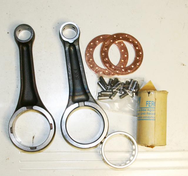

                Ich verbaue gerne ein etwas stärkeres Pleuel bevor ich dem Motor Dampf mache
Größe: 46,0 KB
                ....links das Teil von Kawasaki, rechts die etwas stärkere Variante....

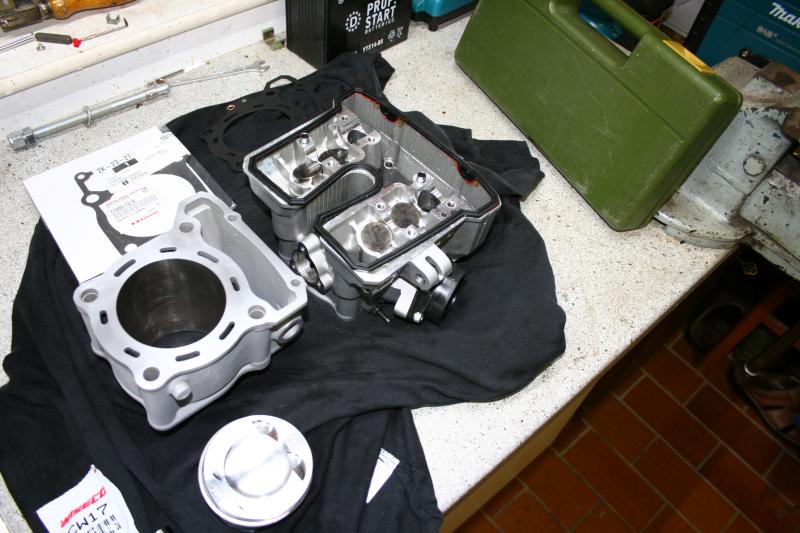

                      Bohren schleifen und beschichten lasse ich machen, meist bei MEC-Racing...
                      Aber lass uns mal etwas in die Tüte spinnen...
                      Gebrauchter Zylinder für XY
                      Bohren und beschichten so um 250 bis 300€
                      Kolben mit Zubehör (Wiseco oder Wössner) 90-100€
                      Benötigte Dichtungen 50€
                      Kleinteile und Verbrauchsmaterial 20€
Größe: 68,3 KB
                      Wenn Du flott bist ist die Arbeit an einem Nachmittag erledigt.
                      Die Zündkurve um 5° verschieben solltest Du gleich mit erledigen.
                      4€ für die Lima-Dichtung und ein Keil für 0,25€ sollten noch möglich sein...

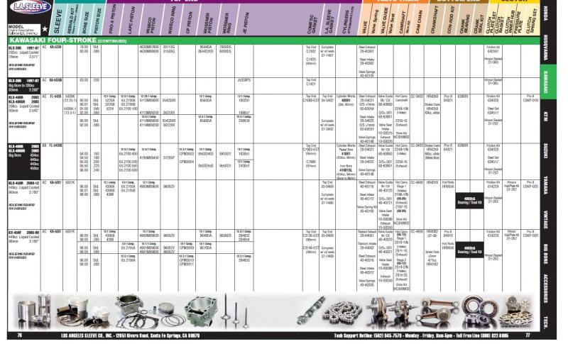

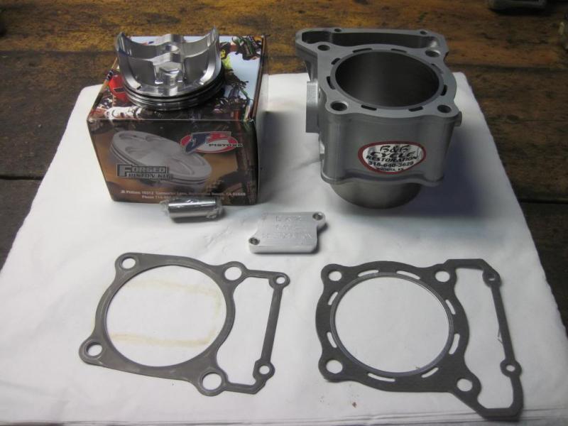

                      Big Bore Laufbuchse von L.A. Sleeve KLX300-83mm (330ccm) mit JE-Kolben, Dichtungen und Einbaubeschreibung so um die 230-290$
                      MEC oder auch andere Dienstleister können so eine Buchse einziehen, Preis ist Verhandlungssache...
                      Die Wandstärke dieser Buchse lässt es zu bis 85mm Bohrung zu schleifen.

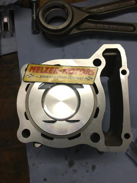

                      Du lässt Dir einen alten Zylinder bei Melzer-Motors umbauen, setz Dich aber besser hin bevor Du mit Herrn Melzer über Preise verhandelst.
                      Ich kann nur aus meiner Erfahrung sagen, der Mann ist sein Geld wert und das Material ist eine andere Klasse, mit BB nicht zu vergleichen.
Größe: 30,3 KB
