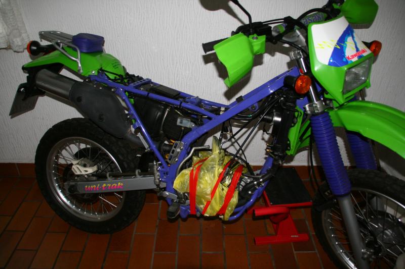

So fing die Sache an, ein Scheunenfund mit Rost im Tank und teilzerlegtem Motor....
Um über den Winter was zu basteln zu haben, wurde der Motor komplettiert und auf 300ccm gebohrt.

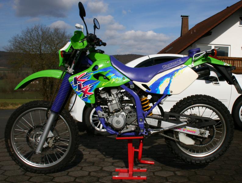

Im Frühjahr sah die Sache dann so aus...
Die Schwinge aus Blechprofilen und die zwischenzeitig überflüssige Leitung der Vergaserheizung waren noch vorhanden.... aber nicht mehr lange!

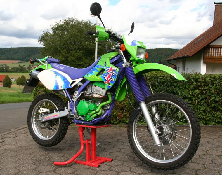

Der erste dicke Motor war dann fertig und die Blechschwinge wurde gegen ein Teil der 300R getauscht.
Mit der Schwinge mußte der hintere Bremssattel, die Bremsschibe, die bei der R kleiner ist, und die Bremsleitung erneuert werden.
Zum Schluß kam die Gabel und der Stoßdämpfer der R zum Zug.

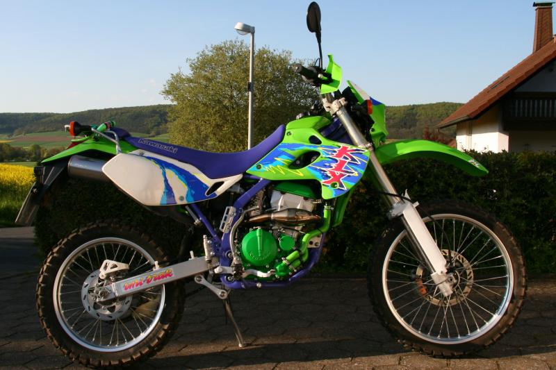

Für alle die das nachbauen wollen... Die Brücken der KLX 650C passen, auch der Zündschloßhalter und damit auch das Lenkschloß.
Die Gabel und auch der Stoßdämpfer der R wurden bei Double-EE überholt und angepasst, eine Investition die sich echt gelohnt hat.
Und wie man sieht....
...das Ding macht einfach Spaß!!!
