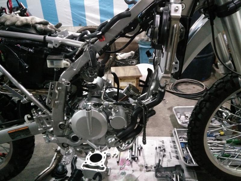

    ich habe heute wieder einen Organspender auf den Tisch bekommen, der Motor einer KLX 300R von 97.
    Interessant ist immer wieder zu erforschen, welches Schicksal so ein teil hatte, was den Tod letztlich ausgelöst hatte.
    Hier war es der ACR (Autodekompressionsmechanismus) oder besser der fehlende ACR.

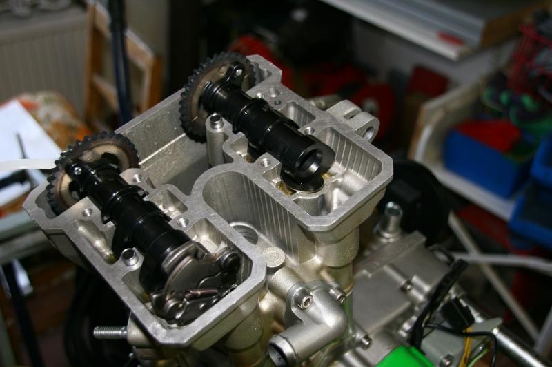

    Der fixe Kollege aus A, dem Land der Tunnel, hat im Zylinderkopf seiner betagten KLX ein Klappergeräusch festgestellt, nix ungewöhnliches für einen Motor der in die Jahre gekommen ist.
    Meist ist es die Steuerkette, nebst Spanner und Führung, die den Lärm verursachen.
    Nun hat der Kollege fleißig gesucht und nix gefunden, angeblich hat er sogar einen Probelauf ohne Zylinderkopfdeckel gemacht um besser sehen/hören zu können was die Ursache der Geräusche ist.
    Man stelle sich nur mal diese riesige Schweinerei vor, die bei sowas entsteht…
    Als er nicht weiter kam, entdeckte er vorne links im Zylinderkopf ein Teil, das bewegliche Einzelteile hatte und die hatten auch noch reichlich spiel.
Ansichten: 2
Größe: 52,7 KB

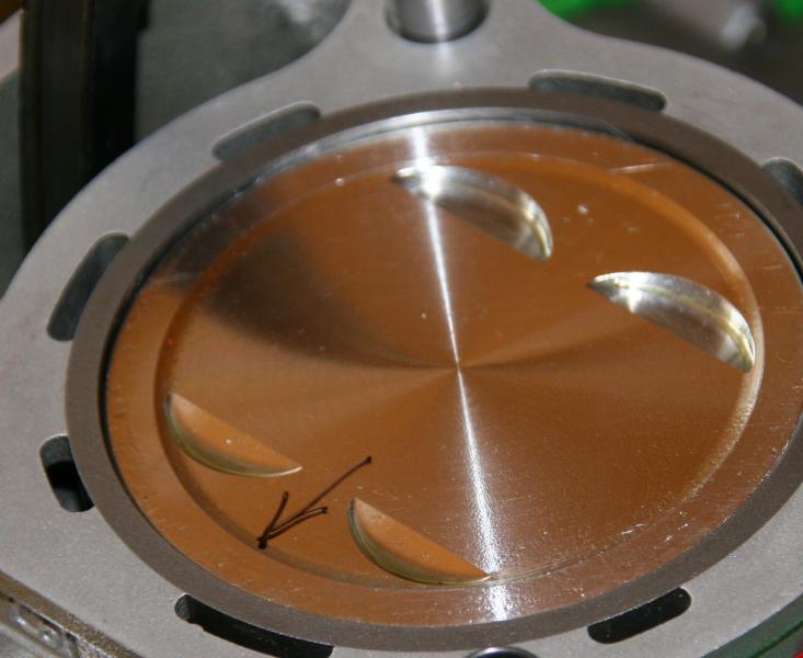

    Schon war ein Schuldiger ausgemacht. Da das Ding einfach nicht von der Auslassnockenwelle zu bekommen war und die Art der Befestigung nicht auf den ersten Blick zu ergründen war, half eine Flex.
Ansichten: 2
Größe: 37,4 KB
    Das Ding wurde amputiert und gut….
    Beim nächsten Probelauf ließ sich der Motor nur mit viel Kraft ankicken, aber was soll`s… ist ja schließlich „Motor-Sport“.
    Nach einigen Startversuchen und weit heraushängender Zunge, ging der Kickstarter plötzlich total leicht, es drehte sich allerdings auch nix mehr. Also…. Anschieben…., bist du nicht willig…….
    Der Motor sprang an, es gab ein rasselndes Geräusch und dann kam die große Stille.
    Was war passiert?¿

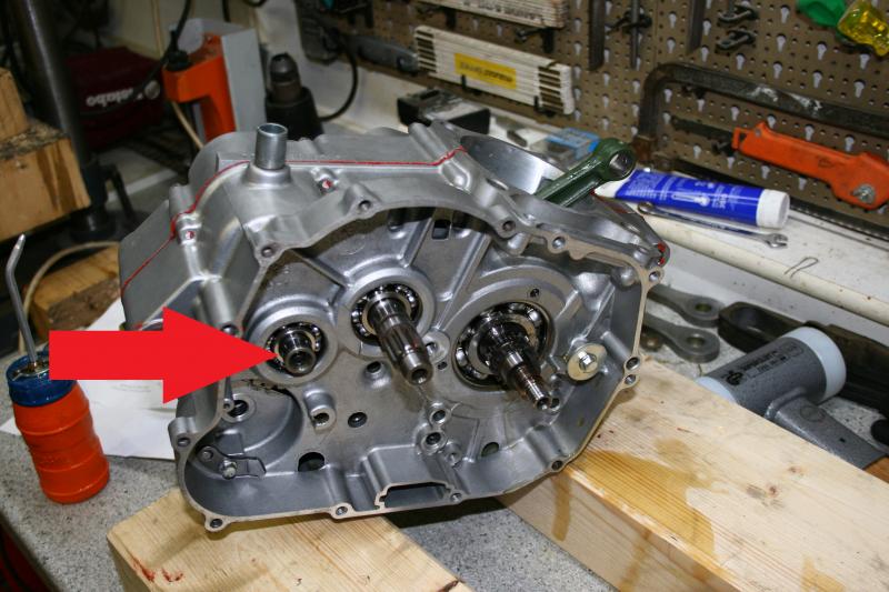

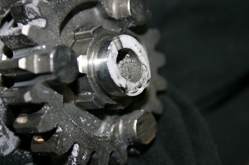

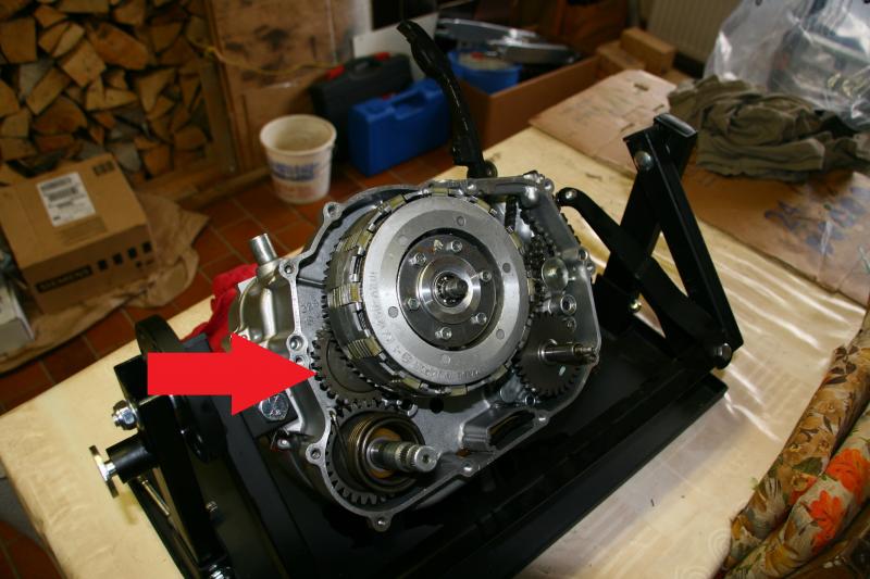

    Bei der KLX wirkt der Kickstarter auf ein Zwischenrad, welches auf die Kupplung wirkt, die dann die Kurbelwelle dreht.
Ansichten: 2
Größe: 61,6 KB
    Dieses Zwischenrad ist eine Schwachstelle und bricht gerne bei Überlastung, dann ist´s aus mit ankicken.
    Wird dann angerollt und die Bruchstücke werden vom laufenden Motor irgendwo eingezogen, wo es keinen Spaß macht, ist die Uhr für das Töff leider abgelaufen.
    Es bricht nicht unbedingt das Zwischenrad, auch der Zapfen, auf dem das Teil gelagert ist, bricht gerne ab.

    Blöd ist dabei nur, dass der Zapfen das verlängerte Ende der Getriebeausgangswelle ist, die damit dann im Eimer ist.
    Also bitte nicht den ACR entfernen oder tot legen….

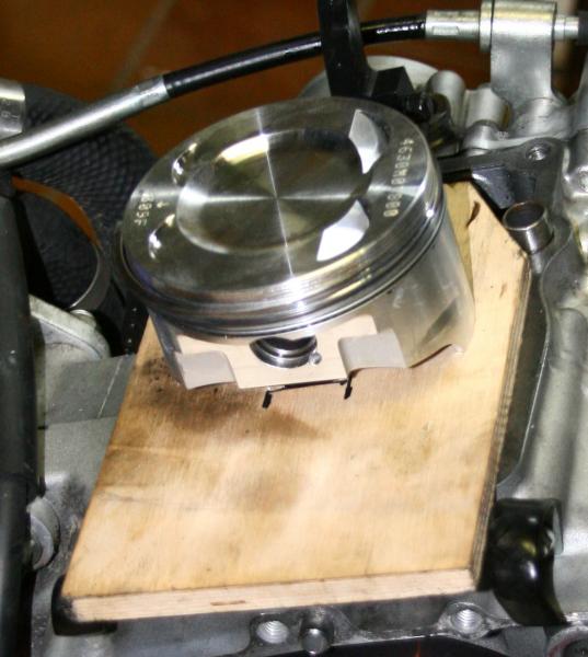

        .....machen wir mal ein Kolbenspiel......
        Hallo Chris,
        ich hab da nochmal meine Nase in die Aufzeichnungen gehalten und was gefunden......

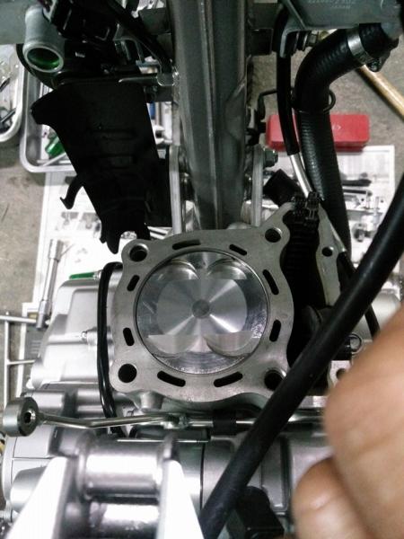

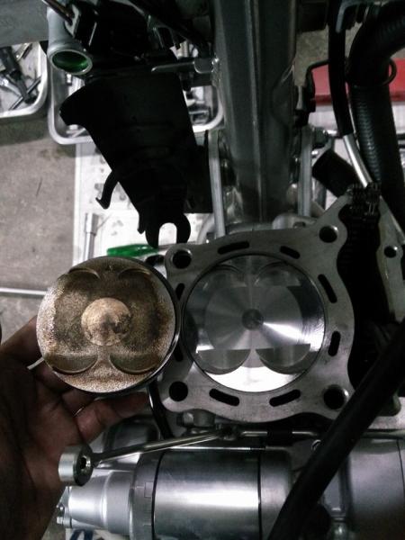

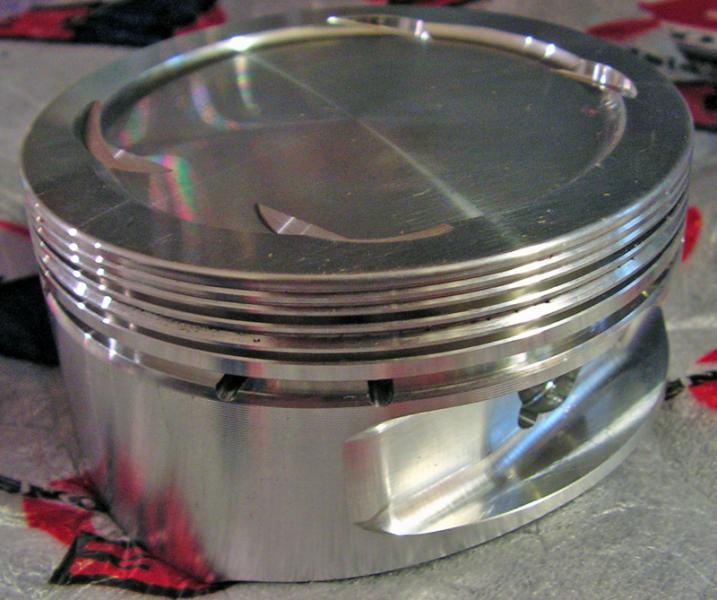

        Hier ein Wiseco-Kolben, 300ccm, Verdichtung 11:1, wie bei der KLX ab Werk üblich....
Größe: 44,2 KB

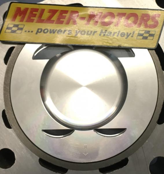

        Hier ein Kolben, wie er bei Dir verbaut sein könnte, vom 331-Kit. Der ist auch mit 11:1 angegeben, auslitern hat aber etwas weniger ergeben.
Größe: 56,3 KB
        Hier ein JE-Kolben, wie er auch bei BB im 351-Kit steckt, auch mit 11:1 angegeben.... Rate mal was das auslitern ergeben hat.....
Ansichten: 5
Größe: 42,7 KB
        Hier der Kolben, der bei mir verbaut ist, 355ccm und etwas mehr Verdichtung....
Größe: 38,6 KB
        ....mann siehts auch schön an Größe und Tiefe der Mulde im Kolbenboden.
        Die Kit-Anbieter haben natürlich auch Kenne von dem schwachen Pleuel der KLX und gehen daher recht vorsichtig an das Thema Verdichtung rann, wer will schon den Ruf haben einen Motorkiller zu verkaufen...
        Vielleicht ist Dir ja schon aufgefallen, das die Leistungsdiagramme von Maschinen mit Kit immer recht dürftige Leistungen, so um die 30PS, ergeben.
        Aber gut, Quer gerechnet ergibt sich selbst bei geringerer Verdichtung noch immer eine hohe Lastspitze, wenn der ACR entfernt wurde.......

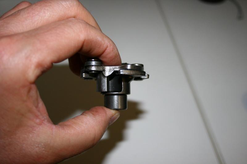

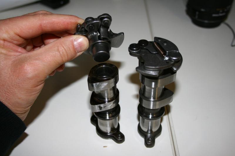

          hab das Teil auch mal zum Niete nachdrücken in einen Schraubstock geklemmt, und zwar in einen, der solch einen Namen auch wirklich verdient....
          Irgendwann beim Losfahren hat es mal fies gerasselt und nach 200 Metern nicht mehr, weil der Steuerkettenspanner um eine Raste nachgestellt hatte - da ist mir ein Licht aufgegangen ;-)
          Verdächtig ist mir dieser Klapperratismus aber immer noch geblieben...

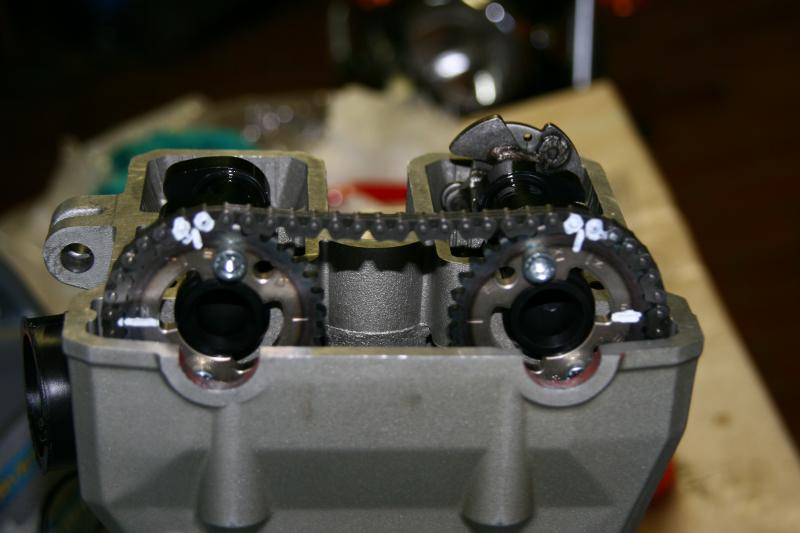

            Da jetzt die Nachfragen gekommen sind....

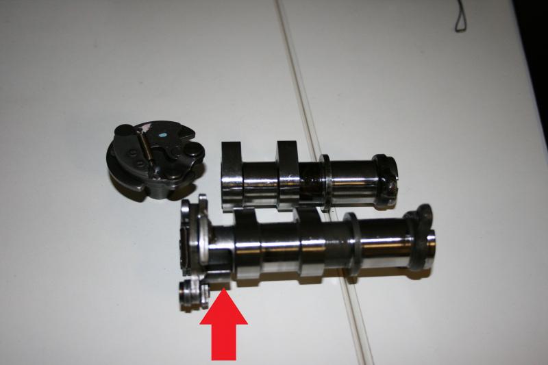

            hier ein wekrsseitig montierter ACR.
Größe: 29,3 KB
            Ab Werk streut die Position locker um 5°.
            Laut Angaben im Handbuch, sollte der Niet fast zur Hälfte hinter dem Nocken verschwinden.
            So, von der Steuerkettenseite betrachtet, dreht sich die Nockenwelle im Uhrzeigersinn.
            Wenn man den ACR im Bezug auf die Nocke jetzt weiter nach links (gegen den Uhrzeigersinn) verschiebt, verringert sich der Restdruck
            und damit auch die Kraftspitze beim starten.
Größe: 28,0 KB

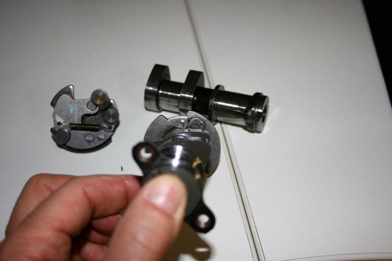

            hier ist die Nocke, die das Auslassventil betätigt schön zu erkennen.
            Wenn man, wie oben beschrieben, den ACR nach links versetz, bewegt sich der Kolben ein Stück weiter nach oben, bevor der ACR
            den Stößel vom Auslassventil verlässt und dieses schließt. Es bleibt also weniger Restweg bei geschlossenem Ventil.... Der Druck bei erreichen von OT ist geringer.
            Das Spiel kippt natürlich irgendwann, wenn der Druck so gering ist, das die Mühle nicht mehr zünden möchte.
            Je nach Bohrung des Zylinders, Form des Kolbens (Kompressionsverhältnis) und Größe vom Brennraum ist die ideale Stellung vom ACR unterschiedlich.

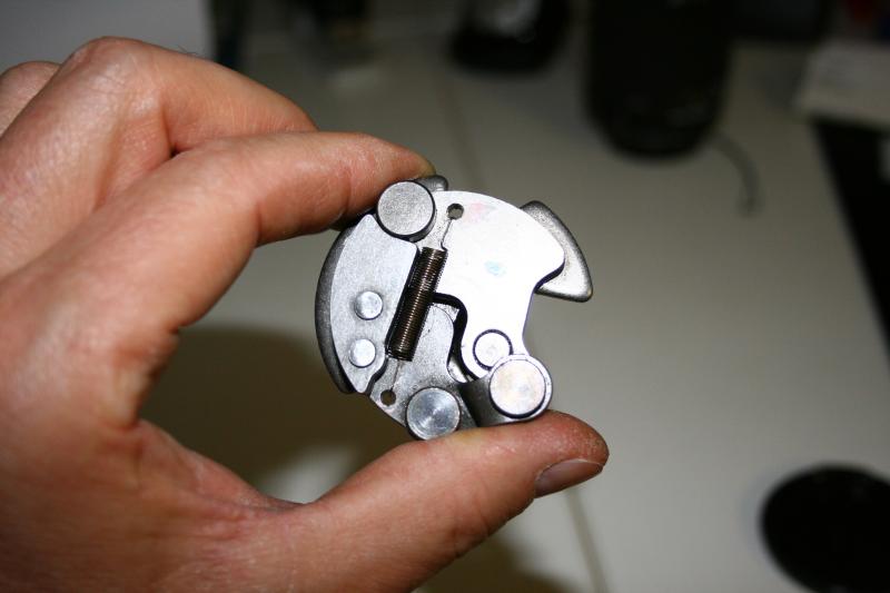

            Gewinnt der Motor durch die erste Zündung an Fahrt, ziehen die Fliehgewichte die ACR-Nocke ein und die Karre arbeitet mit vollem Druck.
            Wenn die Fliehgewichte nach außen gedrückt werden, kann am ACR auch nix mehr klappern.

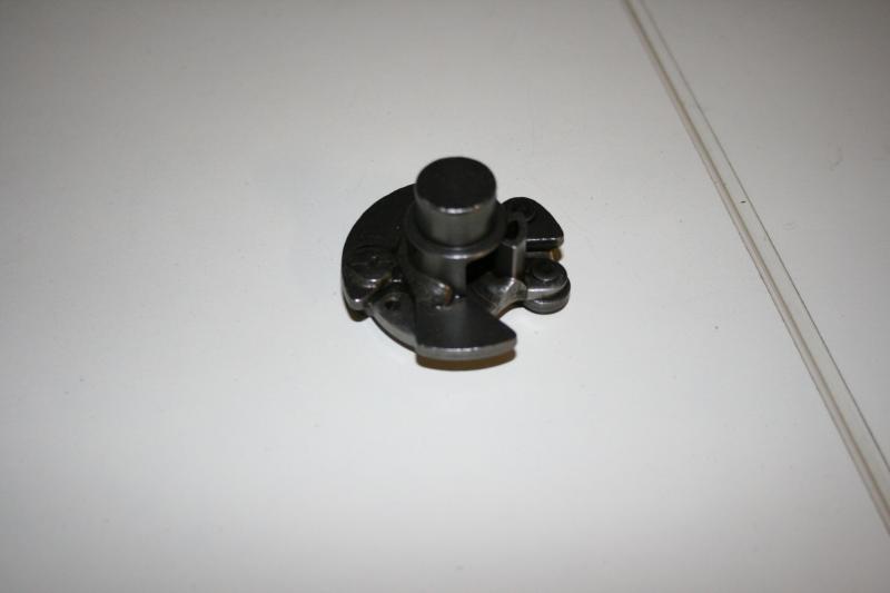

Größe: 33,8 KB
ID: 905135 Klicke auf die Grafik für eine vergrößerte Ansicht
Größe: 19,3 KB
ID: 905136Klicke auf die Grafik für eine vergrößerte Ansicht
Größe: 26,9 KB
            Entweder ist die Feder im Eimer, dann funktioniert der ACR nicht oder er hat sich verklemmt und lässt den Druck dauerhaft ab, was ich noch nie erlebt habe.
            Wenn keiner dran rum fummelt, arbeitet das Teil sehr zuverlässig.
            Verbaut wurde es in der KLX 250/300, in der KLX650 und in einer Reihe weiterer kleiner Motoren von Kawa und Suzuki....

              Der Niet steht komplett vor der Nocke.
              Der Motor hat 86mm Bohrung und zu sehen sind Yoshimura-Nockenwellen in der Ausführung ST1, auf die der ACR von der Seriennockenwelle aufgesetzt und dabei ein Stück nach links versetzt wurde.
              Die Teile gibt es nur direkt im Land des untergehenden Yen.....
