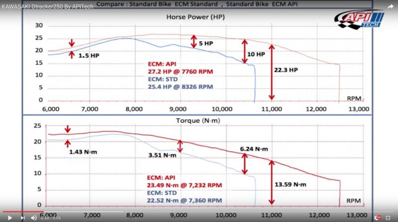

          Vielleicht sollte man noch klarstellen das bereits zwei ganz brauchbare Kurven auf der APITECH-ECU mitgeliefert werden.
          Wer sich noch mit dem PC-V und den damit verbundenen eingeschränkten Möglichkeiten beschäftigt, der ist selber Schuld.....
          Wer mit den APITECH-Kurver anfängt, kann sich gut in das Thema einarbeiten oder auf einem Prüfstand die Maschine vom Profi abstimmen lassen (z.B. Popko)

            .....hab da noch was hübsches gefunden...
            Gegenüberstellung einer offenen Kawa-ECU zu einer optimierten APITECH-ECU....

              @Ride4Fun: Also, ne API ECU mit vernüftigen Mapping zu bekommen sollte nicht das Problem sein... Ich kenn da zwei die sich damit beschäftigen... ;-) Aber auch das ist jetzt nicht unbedingt für kleines Geld zu haben... aber immerhin noch unterm PC...
              Ich bin die API mit 250cc eine Weile gefahren und es geht schon besser und so richtig merkst das dann auch erst, wenn du was mit dem Auspuff machst, aber es reißt dich jetzt auch nicht vom Hocker. Kann man machen, aber das Preis / Mehr Leistung Verhälnis ist schon nicht so bombig... so ne ECU macht halt erst beim Big Bore so richtig Sinn...
