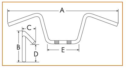

Hier mal ein Template für die Bemaßung:

Hier der Link zum Lenker, es ist die, Typ 0369:
Das wäre dann genau der high profile, den ich mir ausgeschaut hatte... höhe 128mm, und du sagst da hast du keine Erhöhung drunter bekommen? Warum nicht...??? Kabel/Leitung zu kurz? Wie viel mehr wahren es denn?Zitat von Dikki Beitrag anzeigenEs ist ein kein konifizierter Lenker, sollte also überall 22mm haben. Er ist mittels Originalhalterung geklemmt.
Die Maße stehen ja im PDF... jetzt brauchte ich nur noch die vom original Lenker... mal Schauen, ob ich das bei mir messen kann, ist nur nicht so einfach mit ner gebrochenen Mittelhand... :kratz:______________________

der ist aber auch stark nach hinten gekröpft , mass F, was keine angenehme armhaltung ergibt und gerade im gelände hinderlich ist.Zitat von Dikki Beitrag anzeigenHier der Link zum Lenker, es ist die, Typ 0369:
