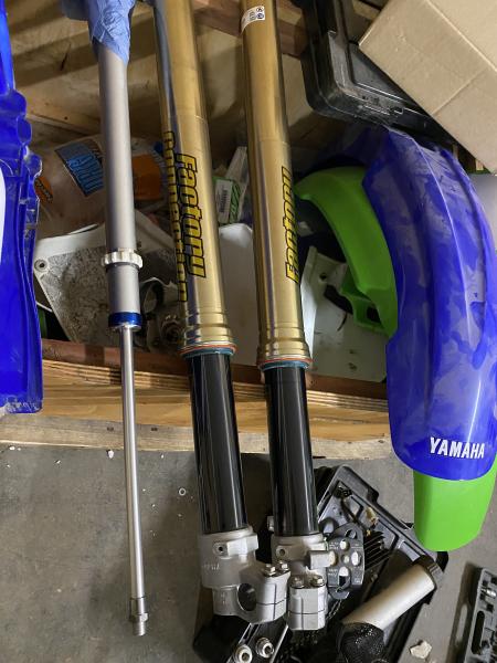

Gabel
die ist die letzte Baureihe der CRF SSF gekürzt auf 285mm, SKF Dual Compound Simmerringen und DLC und Gold valve setup.

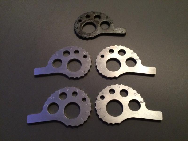

kettenspanner hinten wurde von der Achse getrennt und in Alu nach gebaut

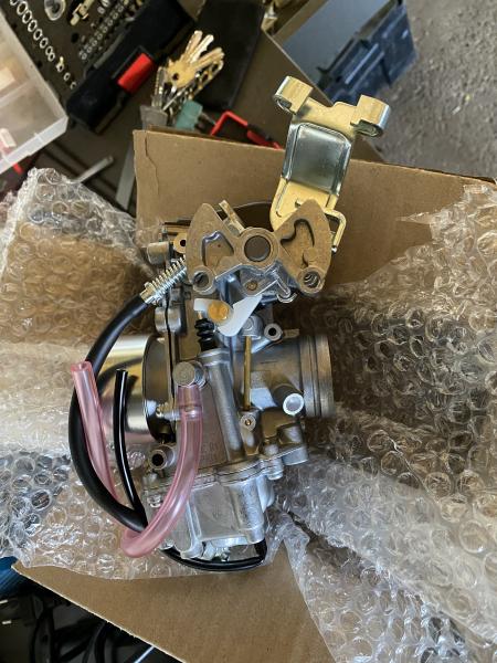

ein Flachschieber Tm33, zudem wurden fatbike Schläuche vor und hinten verbaut
