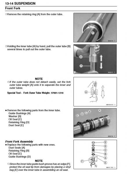

    Ich muss an der Gabel der KLX 250S (UpsidedownGabel) wegen Ölverlust -der sich auch durch Reinigen mittels Seal Doctor nicht beheben lies- die Simmerringe wechseln.
    Kann ich nach lösen des Deckels und Abschrauben der inneren Dämpsferstange das Gabelinnen- und Außenrohr einfach mit einem Ruck auseinander ziehen,
    oder ist da noch was zu schrauben?
    Bei meiner X-Challenge war es einfach nur ein kurzes " hau-ruck"und alles war gut. Ist bei der Kawa genauso?

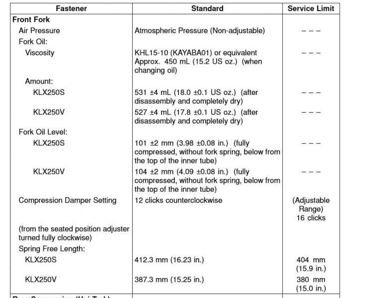

    Und wenn wir schon dabei sind, welche Ölviskosität und welche Luftkammerhöhe empfehlt ihr mir?

    Wenn Du das Werkstatthandbuch (englisch) zu deinem Baby willst, dann lass es mich wissen... da steht es drin... :-)

      Kräftig ziehen... must du...
Größe: 35,5 KB
ID: 905832Klicke auf die Grafik für eine vergrößerte Ansicht
Größe: 58,9 KB
