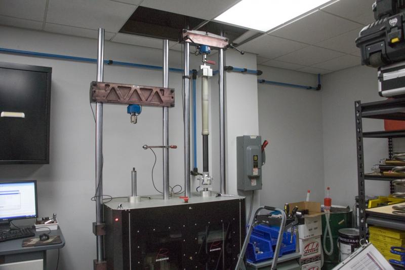

                          Hi,
                          das Video ist zwar in English aber er erklärt gut wie man das richtig macht. Wenn du den Sag bzw. Negativfederweg vorne und hinten richtig eingestellt bekommst ist das die halbe Miete. Den Rest kannst du bei der Klx sowie nur über Änderung der Shim Pakete und Änderung des Luftposters richtig einstellen, das liegt an der etwas "Einfachen" Konstruktion der Gabel. Da findest du bestimmt einen Fahrwerkswerkstatt die dir zusagt, falls das nötig werden sollte. Allerdings Empfehle ich dir jemanden der nicht nur Shims "würfel"t sondern jemand der in der Lage ist dein Fahrwerk zu prüfen auf einem Prüfstand, damit auch wiederholbare Ergebnise erzielt werden können. :gut2:
Größe: 50,8 KB
                          sowas, sollte da rumstehen.
