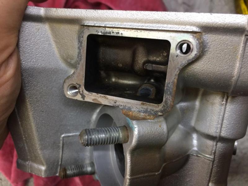

            ...die Arbeiten an der KLX250S gehen langsam voran und wieder macht die moderne Variante Probleme.
            Da ich gerne Nockenwellen mit weniger Überschneidung und mehr Hub fahre um mehr Bums aus dem Drehzahlkeller zu bekommen, habe ich auch bei der S den
            Zylinderkopf überarbeitet.
            Um Platz für den Flugkreis der höheren Nocken zu machen, muss in der Regel etwas Material abgetragen werden.
            Der Kopf der S hat so ein blödes Sekundärluftsystem zur Abgasnachbehandlung. Da war dann natürlich was im Weg.
Größe: 64,3 KB
            Oben rechts ist ein ungewollter Durchgang vom Sackloch zum nassen Teil des Kopfes zu erkennen. Die Ausbeulung für das Gewinde war der höheren Nocke gewichen.
            Das ist kein großes Problem. Wenn jemand solche Nocken fahren möchte, muss er halt darauf achten.

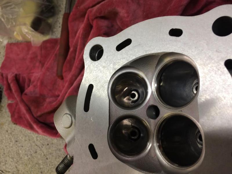

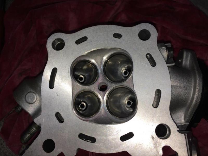

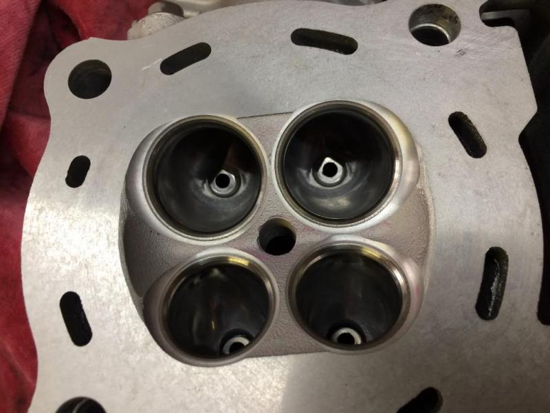

            Nun noch einige Bilder von der Kanalarbeit......
            Das hat, wie immer, gut geklappt.
Größe: 55,0 KB
ID: 906414Klicke auf die Grafik für eine vergrößerte Ansicht
Größe: 53,5 KB
ID: 906416Klicke auf die Grafik für eine vergrößerte Ansicht
