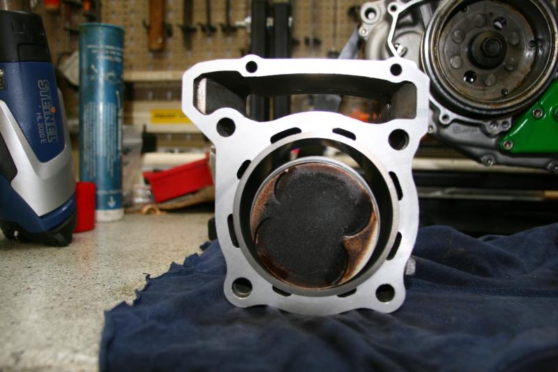

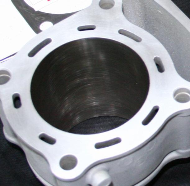

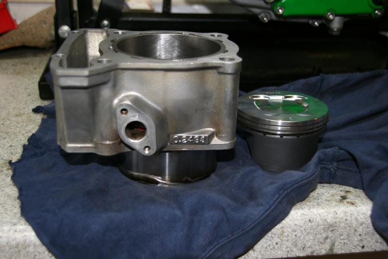

    Hallo, ich wurde darauf angesprochen mal zu erklären, wie ein Zylinder ausgebuchst werden kann, der dafür nicht vorgesehen ist……

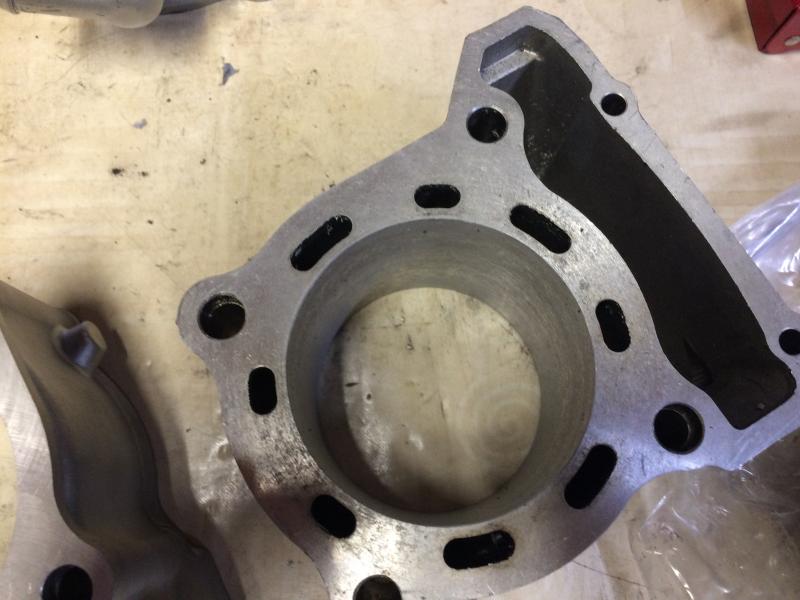

    Fangen wir mal mit dem Ausgangsprodukt an, ein Aluzylinder mit Beschichtung.

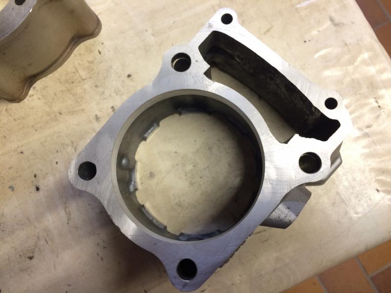

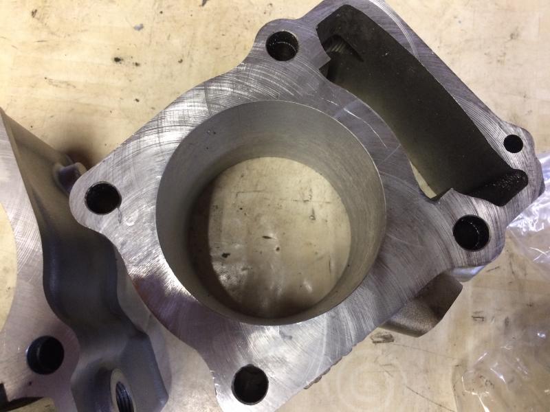

    Erste Hürde ist, die Beschichtung zu entfernen ohne sich das Werkzeug zu versauen.
    Der untere Überstand der Laufbuchse wird abgetrennt und die Taschen im Zylinderfuß verschweißt.
Größe: 53,2 KB
ID: 913065Klicke auf die Grafik für eine vergrößerte Ansicht
Größe: 60,2 KB

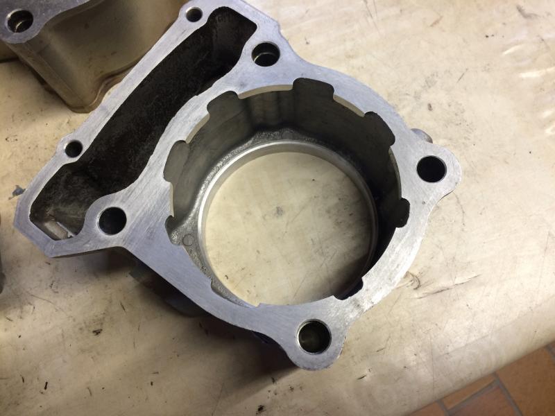

    Dann geht’s auf die Drehbank und die Beschichtung wird mit einem dafür geeignetem Drehmeißel ausgedreht.
    Danach geht’s entweder auf der Drehbank weiter oder ein Bohrwerk muss in Aktion treten.
    Ist der Zylinderkern raus, muss die Dichtfläche am Zylinderfuß geschlichtet werden.
    Die ist alles, was das Kühlwasser vom Öl trennt.

    Als Buchse kann man was Aufwendiges nehmen oder die Schrottbox vom Landmaschinenklemptner durchsuchen.
    Die ausgelutschten Buchsen vom Multicar (Kommunalfahrzeug, Dieselmotor), lassen sich gut anpassen und die gibt’s für lau…
Größe: 4,8 KB

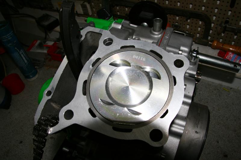

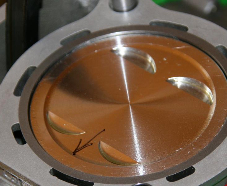

    Der Kolben ist angefertigt, Wössner und JE machen das zum fairen Preis.
Größe: 47,6 KB

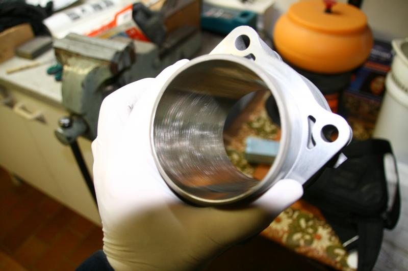

    Zum einziehen der Buchse wird der Alumantel kräftig erwärmt und die Buchse gut gekühlt.
    Ein Eisschrank reicht dafür nicht…. Die Chemie muss helfen.
    Eine Presse, die gefühlvoll bis 100.000N drücken kann sollte auch zur Stelle sein.
    Nach dem einziehen wird die Laufbuchse endbearbeitet und die Dichtflächen geschliffen.
Größe: 56,7 KB
    FERTIG!!!
    Viel Spaß beim schrauben.... ...der MOF

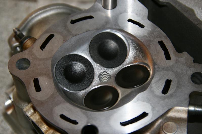

                  Eine größere Bohrung ist nur möglich, wenn die Wasserkanäle zwischen Zylinder und Kopf versetzt werden oder eine andere, radikalere Lösung genommen wird.
                  Hier die neu angezeichneten Kanäle.....
Ansichten: 2
Größe: 51,4 KB

                  Je nach Kolben und verwendetem Pleuel komme ich auf Verdichtungen zwischen 10,5:1 und 12,8:1,

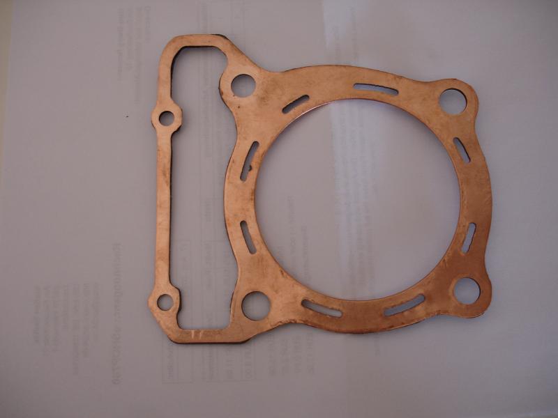

                  Die Fußdichtung kommt von der KLX300 und kostet im Zubehör nur wenige Euronen.
                  Die Kopfdichtung kostet, wenn man eine Zeichnung hat, um die 40€ bei einer Losgröße von 5.

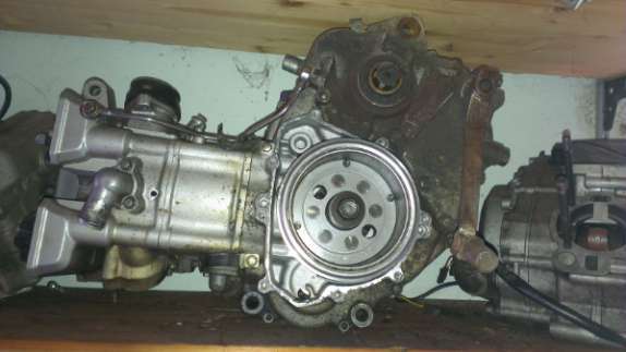

                    .....und der Satz.... ....ich hab noch so ein altes Ding im alten Schweinestall rumliegen....
Ansichten: 2
Größe: 82,5 KB

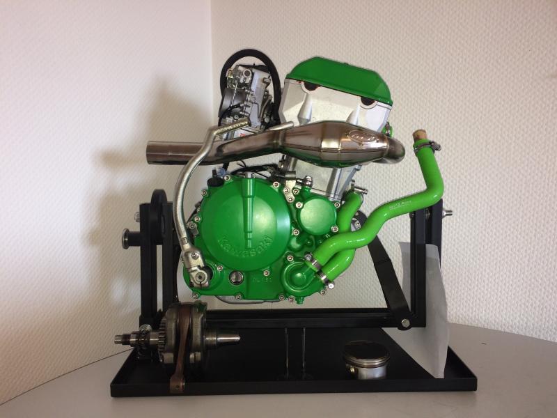

                    ....und der Einsicht, dass aller Anfang leer ist....
Ansichten: 2
Größe: 58,8 KB
                    und das Ergebnis nach einem Winter, in dem mal nix produziert wurde was schießen kann.....
