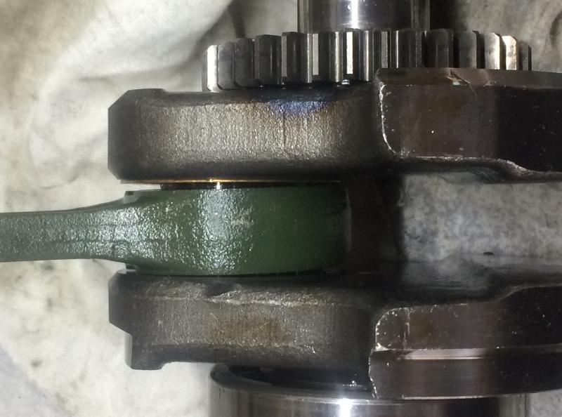

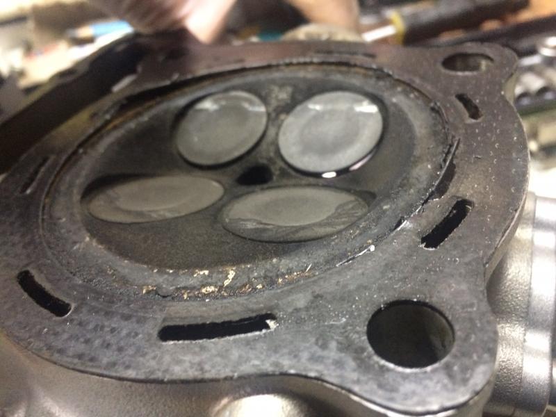

          Bei der E habe ich vor zwei Wochen ein Pleuel erneuern müssen, das Pleuel hat auch gleich die Ventile mitgenommen...
          ...natürlich morgens auf dem Weg zur Arbeit.....
          ...natürlich irgendwo mitten im Wald....
          ...natürlich an einer Stelle ohne Netzabdeckung....
          ...und natürlich waren die Anzeichen vorher zu deuten....
          ....ach, das hält noch... Schei.... wars, mal wieder ein typischer Fall von Fehleinschätzung...
Ansichten: 2
Größe: 58,1 KB
Größe: 59,0 KB
          Der Lagerkäfig und eine Anlaufscheibe haben sich aufgelöst, drei Wälzkörper waren weg und der zerriebene Mist hat Lager und Laufbuchse angegriffen.
          Also einmal alles raus und nach der Waschmaschine wieder sauber neu aufgebaut.
