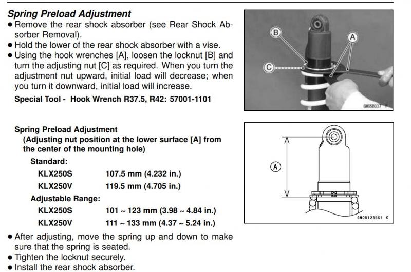

ich habe eine KLX 250s aus 2010. Meine Federvorspannung am Federbein ist auf max eingestellt, also das Heck ist dadurch sehr hoch und das Federbein hart. Würde gerne ein bißchen rumprobieren und die Federvorspannung etwas reduzieren. Jetzt weiß ich leider nicht, welchen Hakenschlüssel ich dafür kaufen soll (also welche Größe ich brauche). Gemessen habe ich eben (bzw. habe es versucht), da kam ca. 58mm Durchmesser des Federbeins (da wo das Gwinde ist) raus, war aber glaube ich ziemlich ungenau da nicht gut hingekommen.
Hat jemand einen Hakenschlüssel mit dem das gut geht, und welche Größe hat dieser? Was ist von den Universaldingern so zu halten (zB. gibt es 35-60mm, der müsste ja eigentlich passen)? Oder weiß jemand, welche Größe (also Druchmesser?) das Original-Federbein der KLX hat?
