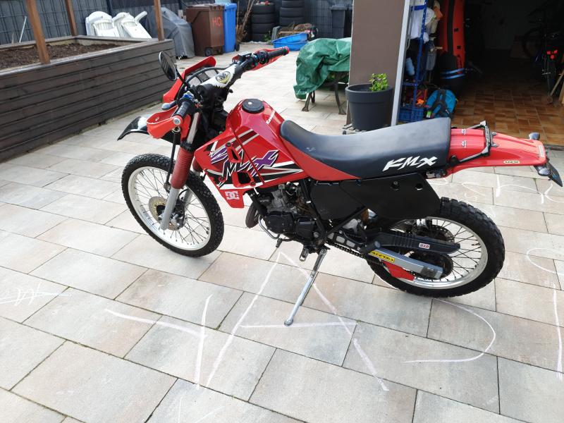

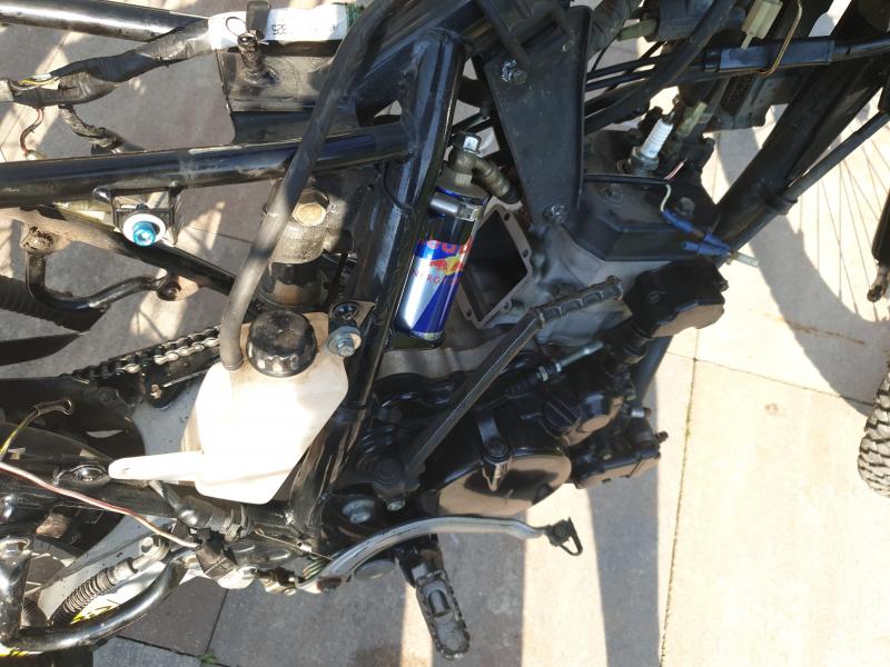

wie bereits erwähnt bin ich per zufall an eine KMX 125 Bj99 in rot gekommen, die seit 10 Jahren trocken in der Garage stand.
Sie soll wohl komplett entdrosselt sein, der Lufideckel ist ab, die E-Drossel ist raus und im Krümmer ist auch nichts mehr.
Es ist wohl auch ein anderer Auspuff drauf. Zumindest geht die Maschine Höllisch vorwärts(Original ist vorhanden).

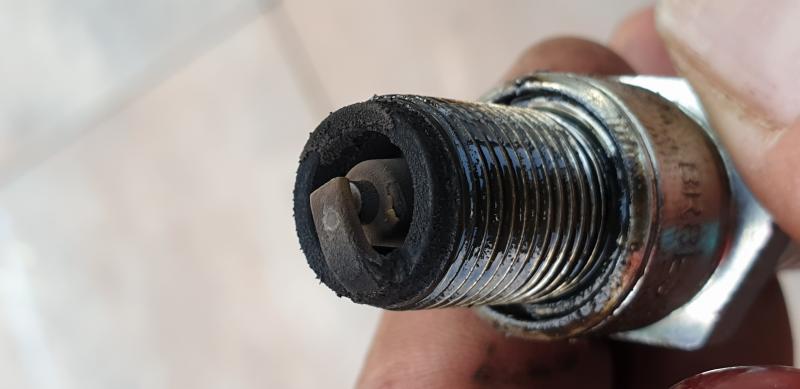

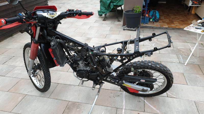

Habe die Maschine geholt und auch schon angefangen sie zu zerlegen, dabei habe ich mal die Kompression gemessen und nach 3 mal treten war ich bei ca. 8bar.
Denke das es für einen 2Takter noch akzeptabel sein sollte oder?

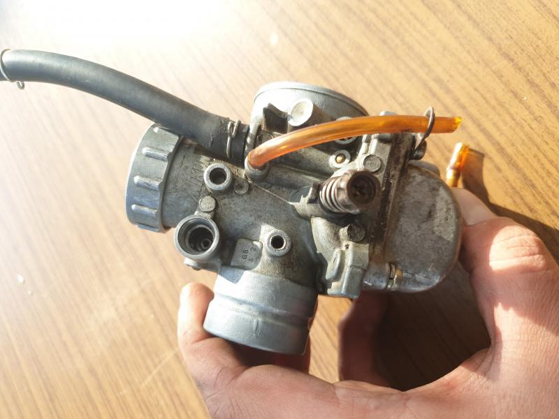

Als erstes werde ich den Vergaser mal zerlegen und richtig sauber machen(Ulltraschallbad), dabei kann ich auch direkt mal schauen welche Düse verbaut ist und wie die Nadel eingestellt wurde.
Kühlsystem muss ich auch überprüfen und schauen ob die Kanäle im Motor noch frei sind, die normalen Bremsleitungen werden auch gegen Stahlflexleitungen getauscht. Eigentlich muss alles von 0 an noch mal geprüft werden wie auch z.B. Ölfördermenge usw.
Da die Maschine keinen Tüv mehr hat, muss ich das als erstes in Angriff nehmen. Also erstmal StVO konform zurück bauen.

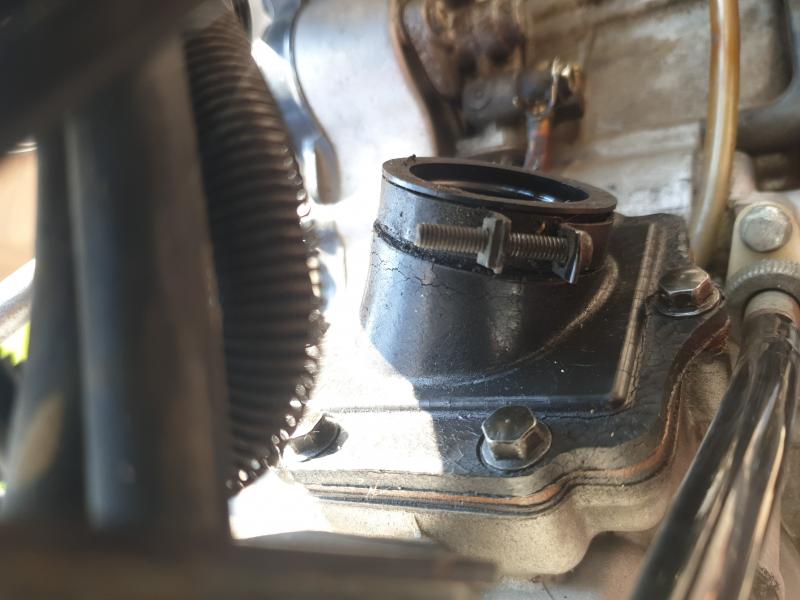

Es müssen alle Schläuche und der Ansaugstutzen neu.

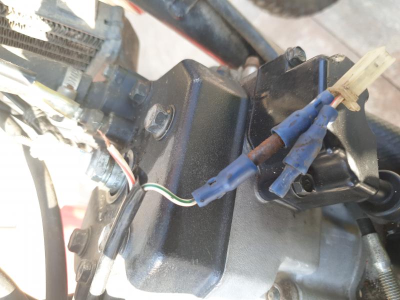

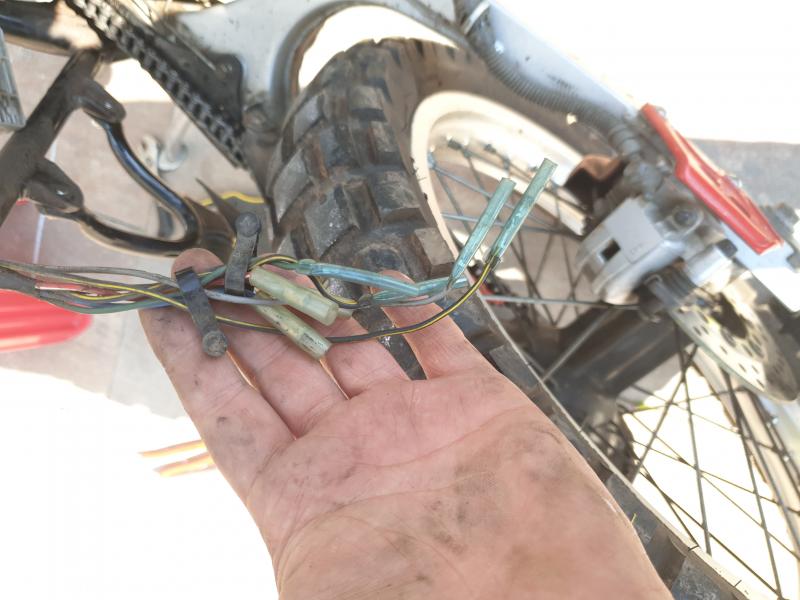

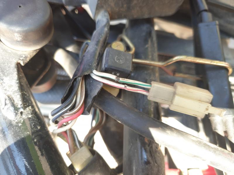

Verkabelung zum Heck hin muss auch gemacht werden, da der Vorbesitzer wohl was gemacht hat und das für den Tüv immer wieder umbauen musste.
